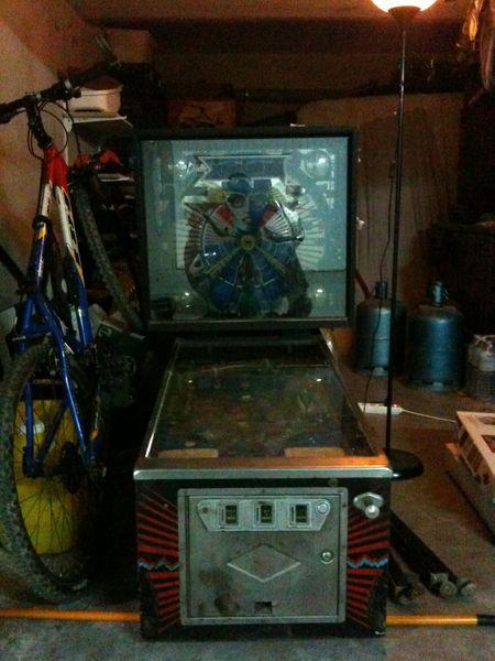

Salut a tous, j'ai recupéré un BALLY XENON qui trainé dans le garage de mes grand parent donc je voudrais le remettre en etat de marche.
Par quoi commencer ? Quand je touche le monnayeur je prend le jus ! ou ce trouve la masse ?
Merci pour votre aide

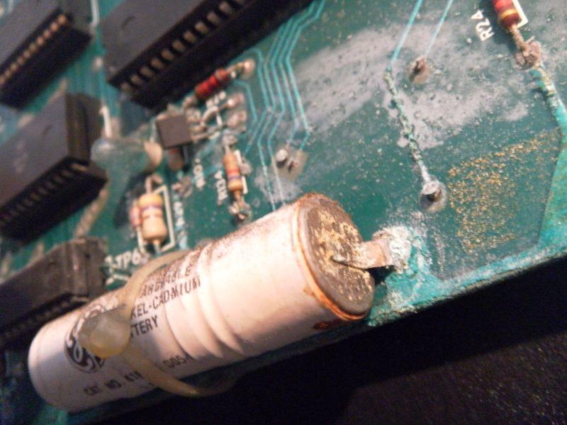

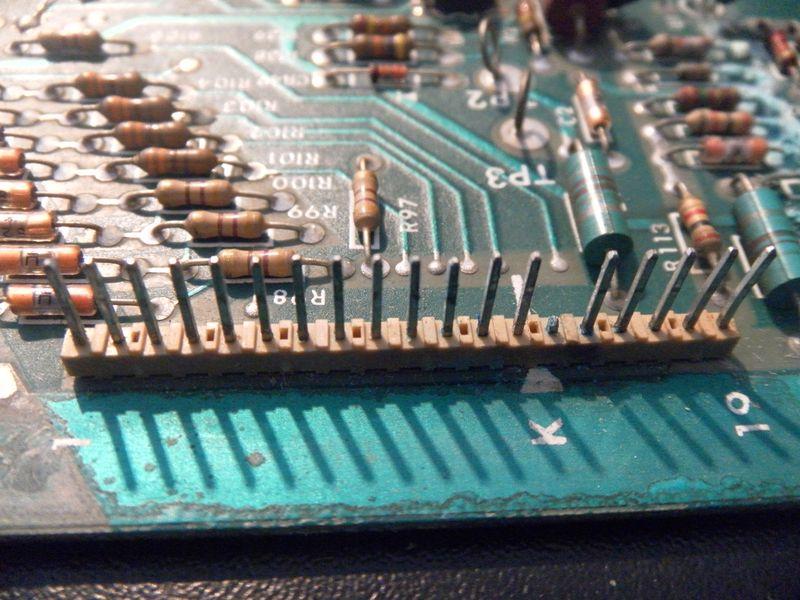

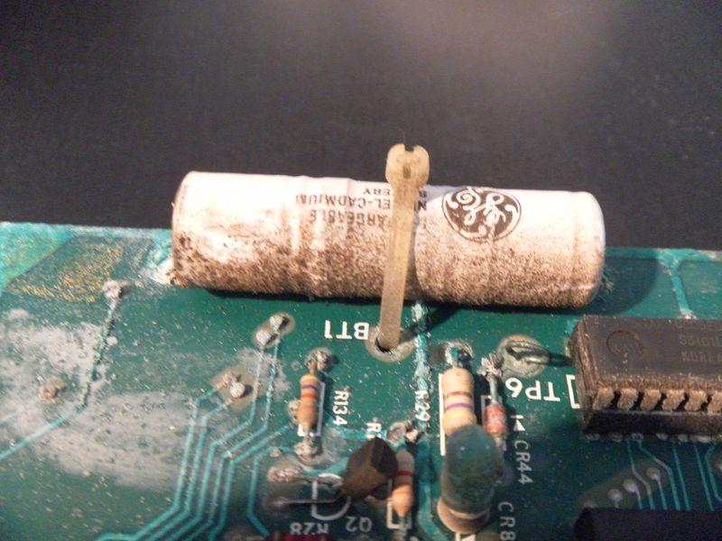

J'ai acceder a la carte CPU la voici en photo... elle est pleine de vert de gris et la pile a coulé me semble-t-il...
La LED verte clignote 2 fois a la mise en tension avec un claquement de baffles.
Voici quelque photos...
Quelle pieces faudra -t-il changer ??
laurent
pin-ball
slt
alors la il y as du travail dessus ,ta cpu a bien morflé dans un premier temps enléve ton accu qui est le grand responsable de ce carnage de vert de gris
stop ce vert de gris avec de l'eau tiede savonneuse de du vinaigre banc le tout en proportion 50% d'eau 50% de vinaigre blanc cela vas stopper la corrosion
retire tout les composants montés sur les supports CI cpu,ram, pia
mais a ce stade de corrosion tu as pas mal de composant hs voila pourquoi tu as que 2 flash cpu au lieu de 7
effectivement ton xenon a besoin d'une bonne restauration electronique et electrique avec les chataignes que tu prend sur le monnayeur , il y as du taff dessus visiblement mais je te rassure rien d'infesable tout depend le budget que tu as fixé pour la remise en route de la béte

Voila j'ai levé l'accu j'ai nettoyé avec du vinaigre blanc une partie du vert de gris, vaut-t-il mieux que je retape celle ci ou alors que j'en achete une propre sur le net comme celle-ci******
C'est la AS 2518-35, ou alors trouver une piste neuve et la remonté moi meme....?

ta carte driver en dessous de ta cpu as pas trop morflé ???????????? généralement cela coule dessus aussi
