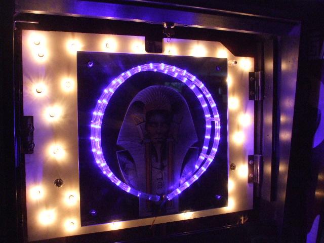

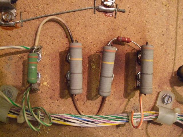

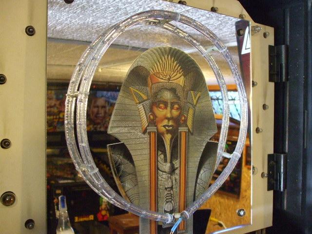

salut
pour le cercle de RA , je l ai remplacé moi meme egalement par un cordon a led , au depart ça devait blanc chaud et c est arrivé en bleu arfff , et puis tout compte fait c est pas mal en bleu vivi
la modif est simple a faire et m a couté 17 e = 1 metre de cordon a led 12V et une reistance de ché plus combien d homs ??

Merci JFK,
J'avais déjà pris le temps de lire ton post très détaillé sur le sujet. Je me demandais si ça ne gênait pas que le cordon à LED soit plus large. J'ai peur que ça fasse guirlande de Noël ...
Emmanuel
J
jfk
a toi de voir !! c est une solution economique de reparer ce cercle , il n y a aucune contre indication physique de montage , c est tres joli a l oeil et inusable pratiquement ( meme si t arriverai a survivre au cordon a led vue le prix c est pas genant :lol::lol: )
tu es seul juge camarade arfff mdr vivi
inusable cela faut pas le dire avec les DELS, surtout vu le montage pour abbaisser la tension
On verra mais j'en doute de la durée de vie
