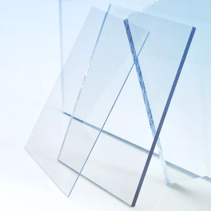

Christophe.V
Je viens de regarder chez mon fournisseur de matière plastique, Il as dans son catalogue du PETG 0.8 mm compatible avec l'impression numérique.

Je viens de regarder ton lien.
La version transparente est dispo également en 0.5mm, ce qui serait pas mal.
Par contre les translites originaux ne sont pas imprimés sur des supports opalescents?
La version opalescente n'est dispo qu'en 2mm (un peu gros).

Oui donc pour les "standards" il faut de l'opalescent, et là il n'existe pas dans la bonne épaisseur.
Christophe.V
Pas forcement, le blanc de soutien est la pour cela, toutes les BK que j'ai imprimé sont sur du transparent avec blanc de soutien.
