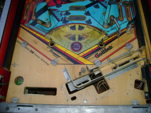

quel pieces manque t'il exactement ? sur mon ROBO-WAR
voici une photo du ROBO-war que je viens d'aquerir, il manque le lanceur de billes, les batteurs, mais aussi une bobine et son mecanisme sur la droite , C'est quoi ??
Si quelqu'un pourrai m'aider, et me dire si il a une pieces a me vendre . . .

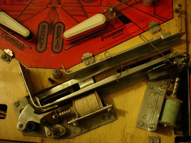

Ton flipper doit etre un clone du mien, tx-sector.
Ce qui te manque c'est le mecanisme qui libere la boule
une fois que le lanceur l'a expulsé.
Il ressemble a ça:
Dans le temps les exploitants qui n'investissaient pas dansun lot de bobine pour dépannage,(pour le dépanneur) ils piquaient les bobines de claqueur (Knocker) pour dépanner le jeu ....
Je préfère plus rien que des bobines Bally ou alors des références non adaptées
