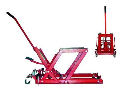

Bon alors ce matin suis allé me commander le bazar ci-dessous , en vue de modifier en plus haut, plus roulant, et plus large : faudra elargir le plateau et le remonter , mais ca va le faire vivi
Description de base:
Ce lève quads hydraulique permet une hauteur de levage de 13 à 43 cm maxi avec une capacité de levage de 400 kg. Les deux roues arrières sont pivotantes facilitant le déplacement. Des caoutchouc sont fixés sur les barres de levage pour protéger votre quad ou moto. Une pédale facilite le levage pour un réglage précis et efficace. La longueur est de 88 cm, la largeur de 76cm et hauteur maxi de 43 cm.
Si j'y arrive pas, et ben serai obligé d'acheter un Quad...Merde , le garage est déja plein. mdr
Je vous tiens au courant , mais faut déja que ca arrive.....et en + c y a 100000 bricoles sur la liste ..

Le leve quad est à 69 Euros chez Norauto mais en commande (norauto.fr chapitre cric ) , je vais devoir modifier les roulettes (j'en ai trouvé sur brocante) et surtout le trapeze , et je pense que cela va etre bcp moins performant que le modele en photo. Toute façon , j'ai commandé , et ca servira pour lever la tondeuse!!

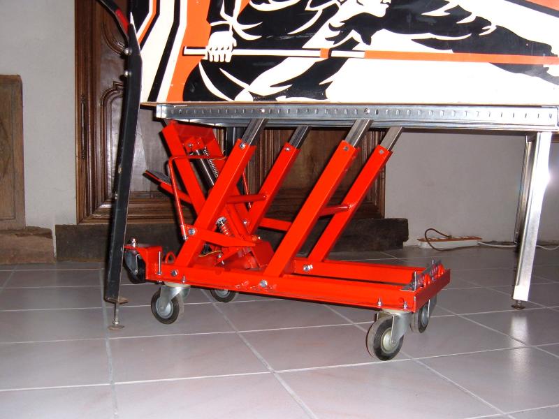

Je voulais vous montrer la fin des travaux de mon leve-transport flip .. .Kontent
Operation terminée sup. (Merci Couin pour tes dimensions)
-->C'est pas parfait (pas aussi bien que la table pro de Christophe ) , mais ca marche top. débil
Leve quad Norauto + Quatre roulettes + 50 Euros de cornieres + 1heure et demi de boulot (couper , percer)
Soit environ 130 Euros fini.
Levage Bally ok , Data East avec le fronton OK : avec verin et donc sans effort.
Démontable, transportable.
A+ les amis.
Excellent
Cela ne ripe pas dessus (glisser ? )
LB45
Non , c'est bon , ca ne glisse absolument pas .
Par contre , Fronton en position haute , tu est obligé de prendre par l'arriere (!!) parce que le centre de gravité est pas optimal
Donc si Fronton levé , approche par le coté eventuellement pour décaler le flipper , puis enlevement par l'arriere.
Enfin , moi je suis hyper content +++ , et c'est sur une base pro , donc solide .
