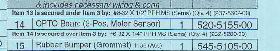

Je possède le même flipper stern xtreme striker et depuis un mois j ai un message d alerte :
« 25 Goalie MTR DRV relay BD échouer de bobine »
Mais le flipper fonctionne bien , le goal va de gauche à droite , il s’arrête , et redémarre mais
L alerte est toujours présente.
J ai commencé à regarder le relais , le câblage et je ne vois rien de spécial.
Avec vous des pistes ?
Avez vous déjà eu ce problème ?
Merci d’avance pour votre aide
