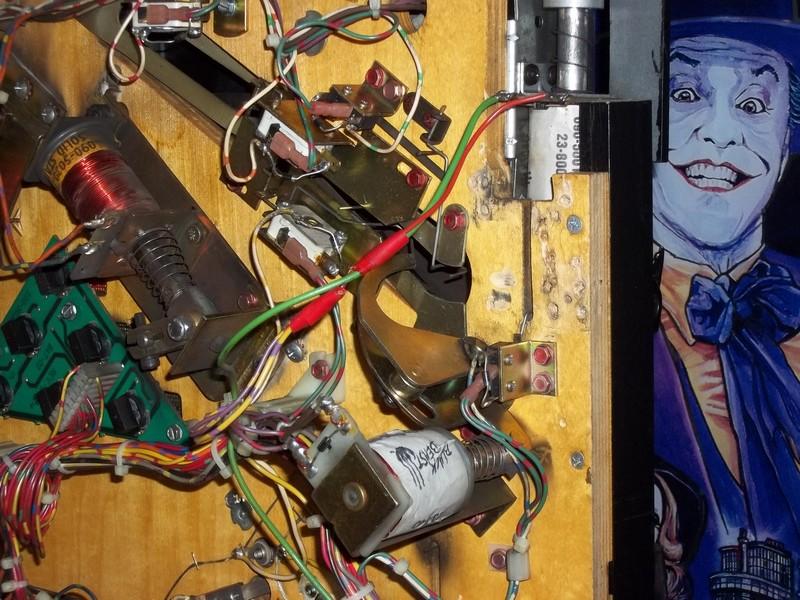

Et je voudrais egalement savoir comment sont nommés ces trois contacteurs de bille sur RP?! Etrangement, le 1 est different des deux autres (plus petit). Merci
Montre voir cela en photo
Ton test contacts sur le jeu peux s’appeler Switch Test si il est en Anglais
il manque la photo
Lire en forum FLIPPERFRANCE, le premier sujet épinglé ....Adapte la taille
Je crois pis encore si je ne m'abuse, ni le µSwitch, ni l'éjecteur
Il faudra voir cela avec le manuel et des photos d'un autre jeu
On voit bien les trous de vis rebouchés en dessous
Bonjour David, merci pour la photo.
Qu'entends tu par le uSwitch, effectivement je m'interrogeais sur l'origine de ces trous! Maintenant que tu le dis, le lanceur est louche egalement. Lors du test de switch j'ai on pour rigole gauche et rigole centre mais rien pour rigole droite. Le capteur doit etre fatigué? Ou penses tu qu'il puisse y avoir un probleme au fronton. Comment appelez vous ces capteurs sur FF?
Merci pour la rapidité et les conseils avisés,
Nico
Il faut que quelqu'un d'autre te fasse une photo
Je n'en ai pas pour invalider tout cela
Les capteurs ?
µSwitch pour les contacts de ce genre, qui font clic clic en appuyant dessus
Oui ils s'usent les µSwitch et aussi le bras d'amplification (la partie en métal qui fait levier) est des fois à régler en la pliant un peu pour que la bille agisse bien sur le contact
