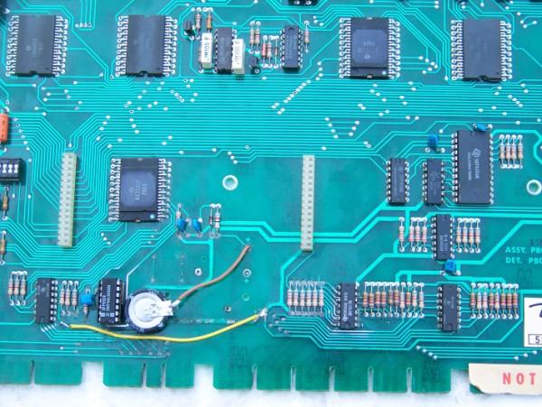

Pourrais je avoir une photo de la cpu en bas au niveau du connecteur CPU / Driver, que je vois un peu son état. ( Il faille que je vois les 7417, 7404 enfin la partie basse
j'ai deja changer z6 mais rien ni fait par contre en enlevant a1j5 le bruit s'arrete .
cela peut nous aider pour la recherche
OUi bien A1 J5 et le connecteur CPU / Driver
Merci de me faire la photo stp
D'accord... Il y a eu de l'acide ..... La piste - 12 est entammée, le bas des résistances de rappel sont aussi oxydées
A refaire, tes soucis viennent de là pour le sons et attention tu risques d'avoir des appels de bobines !!!
Alors un des 7417 est OUT
