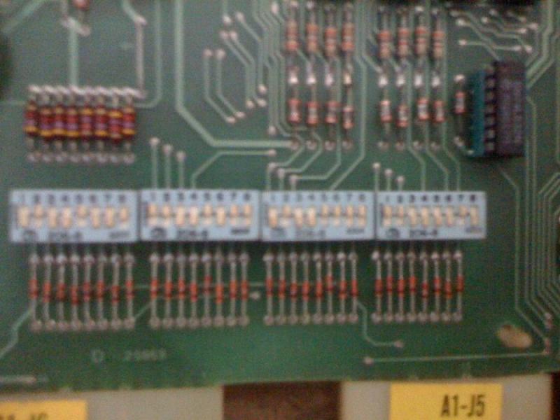

Est ce que quelqu'un aurait le schema de positionnement des switchs (4 barettes de 8 switchs)?

J ai testé de mettre en ligne mais la resolution est pourri , il faudrais une adresse mail.

morsalines, mon fils a fait une photo des 4 barrettes c'est un peu flou mais si ca peut t'aider !
Aucun rapport les Switch de réglages de la carte CPU

salut a tous, j'ai configuré les switchs mais rien de nouveau.
