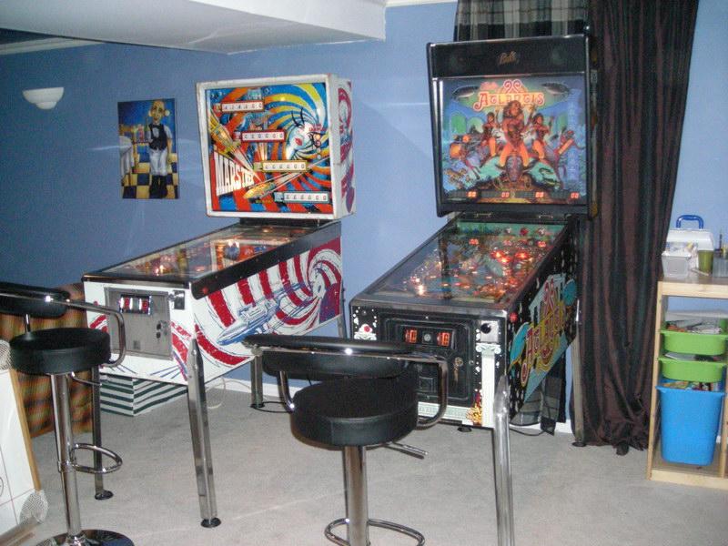

bonjour les lumieres de mon backglass de mon atlantis de bally ne fonctionne pas corectement,il y a un cycle qui fait tourner les lumieres en cercle.la derniere ne s allume pas et l ampoule est bonne.une autre du playfieid ne s allume pas et supposé allumé en meme temps.cpu 6803.avez vous une idée? merci!
