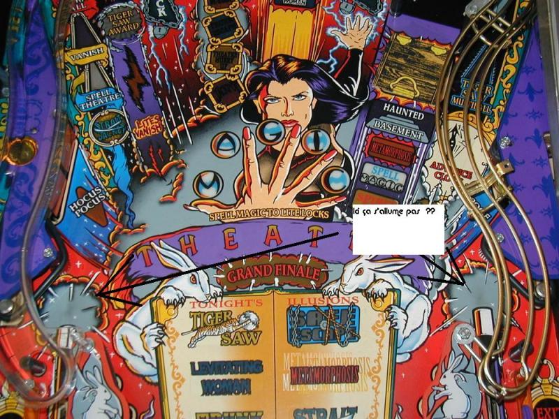

Bonjour, depuis aujourd'hui, les lampes au niveau des baguettes magiques des magnets saves de mon theatre of magic ne s'allument plus.toutes les autres lampes flash sont ok.
en plus impossible d'accéder aux lampes qui semblent se trouver avec les aimants.
De plus quand je passe en test lampes flashs, aucunes ne s'allument alors qu'en jeu toutes fonctionnent (sauf celles citées plus haut bien sûr),
Merci de vos réponses.

Ou alors tu parles des 2 flashes en bas des baguettes, sous les return lanes oranges?

Ben ecoute ma femme me dit que ça s'allumait au bout des baguettes, je te fais une photo

Enfin pour info il n'y a pas de lampes au niveau de la photo ?

Il ne risque pas d'y avoir de lampes vu qu'il y a les aimants de sauvegarde, tu n'as jamais la bille sauvées par ces aimants ? dans ce cas tu as les aimants en panne.

Si si les aimants fonctionnent parfaitement!!
C'était une erreur...
