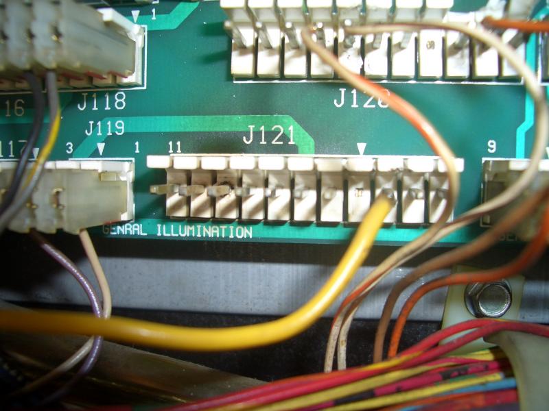

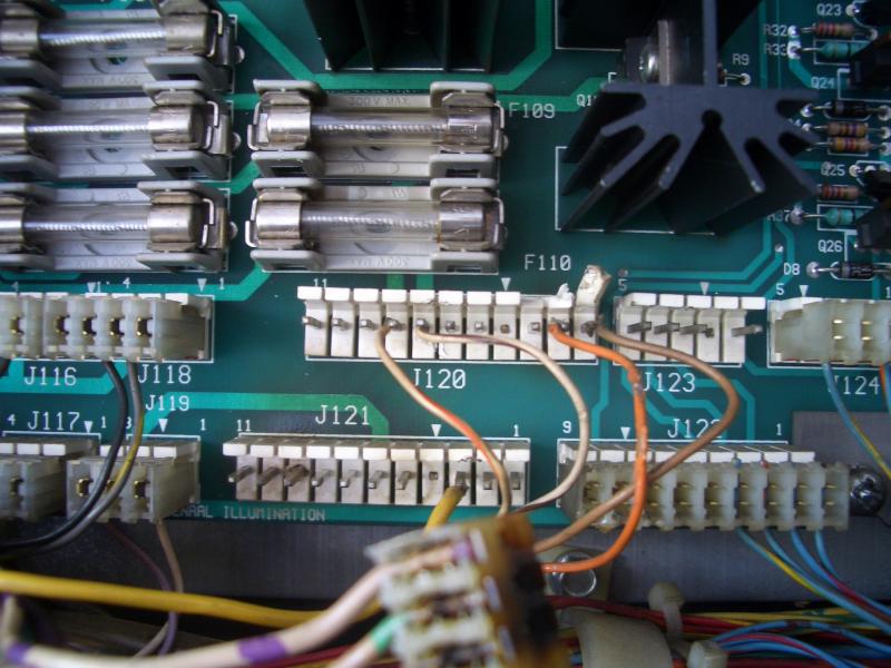

J121 couleur un peu brune et j120 les 3 fils soudés sur la carte, je vous fait des photos demain ... vivi

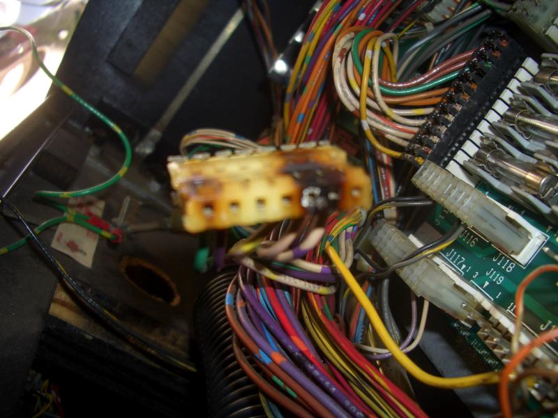

Pour ma part j'ai refait les connecteurs avec les prises Molex (male et femelle) que l'on peut trouver sur RP. Ma prise d'origine etait caramelisée et collée (je l'ai acheté comme ca). Apres ce changement mes lampes de fronton etaient toutes operationnelles.
Un peu fastidieux comme boulot mais pour ma part necessaire (je suis tres noob et j'ai reussi donc pas de panique ooOOOoo ) .
Bon voici les photos, c'est pas joli joli...
Bon j'ai resouder un des fils de j120 qui bougé,: pas de changement.
Pour j121, j'ai branché et rebranché: Pas de changement.

Il faut faire attention que ta soudure ne soit pas dessouder de l'autre cote de la carte.
Perso mes connecteurs etaient tellement cramés que les soudures derrieres servaient juste pour la deco ;)
Quand ça en est à ce stade il vaut mieux tout refaire, mâles et femelles, c'est du boulot mais après, tranquille pour des années.

OUi connecteurs à refaire
Sur RP tu as les cosses TRIFURCON et les connecteurs
Tu peux prendre des 12 voies Males ou femelles
Cela se coupe

Bon et bien voilà, Eric est passé hier et tout est nickel; 2 beaux connecteurs tout neuf avec cosses Trifurcon.

Bon les connecteurs devaient être bien cramés car le fronton était tout noir :lol: mais bon dans l'ensemble il tournait bien et j'ai pu me faire une idée.
