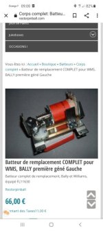

Y faut ça fois 2 David
Il te faut DEUX GAUCHES ???
Car il y a le gauche et droit de dispo :)
