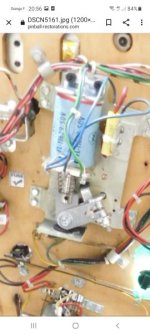

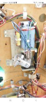

Faudra nous montrer l'état des batteurs, TOUS, vue côté mécanique, bobine, et EOS

Sinon pour les chassis Williams avec les FL11630, le plongeur + biellette + pince sur les deux batteurs, sont totalement HS
Il faut aussi virer ce ressort, qui est bricolé
Sans compter qu'un batteur à un plongeur Gottlieb
Pfouu toujours du bricolage ...
DOnc à refaire à neuf

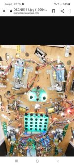

Si je comprends bien les flipper de bas c est du bricolage l idéal ce serait les photo suivante ?
