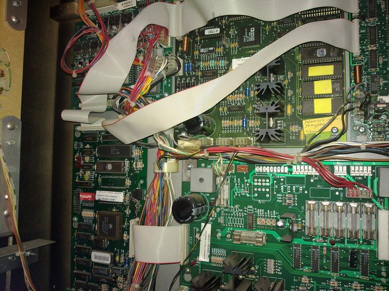

La panne en question est avec de grandes chances, sur la grande carte dans le fronton en bas, tu ne pourras pas la louper celle ci
As tu déjà ouvert le fronton ?
Une p'tite photo de ton fronton avec les cartes visibles serait bienvennue, car on pourra examiner aussi la connectique
En tous cas si ce n'est que la driver tu peux me l'envoyer car mes services sont là pour cela
Voyons déjà que tu complémentes avec des photos

bonjour j'ai enfin les photos comme demandé que vous trouverez ci joint.
par contre j'ai du nouveau concernant les resets il n'ont lieu que lorsque je flipper avec le flipper de droite tant que j'utilise que le flipper de gauche tout va bien mais dés que je flippe a gauche c'est fini... ça viens de quoi????
merci de votre aide
Bien si ce n'est que le flipper de droite il se peu que
Ceal soit
La bobine défectueuse
La carte Fliptronic
Ou quant bien même et ce lié la carte driver (car cela charge électriquement le système et cela peut influencer sur une diminution de tension)
J'opte perso sur la driver
Car on peut tester les diodes de la bobine ainsi que vérifier la résistance de celle ci
Il y a deux articles que j'ai écrit pour cela
Testions diodes et Transistors, ainsi que Valeur Ohmique des bobines
Cela éliminera de suite la cause bobine de flipper et il ne restera alors que la carte driver et ou Fliptronic
90 % des cas cela est un soucis sur la carte driver
Vérifie aussi si tu as la bonne bobine par rapport au manuel
