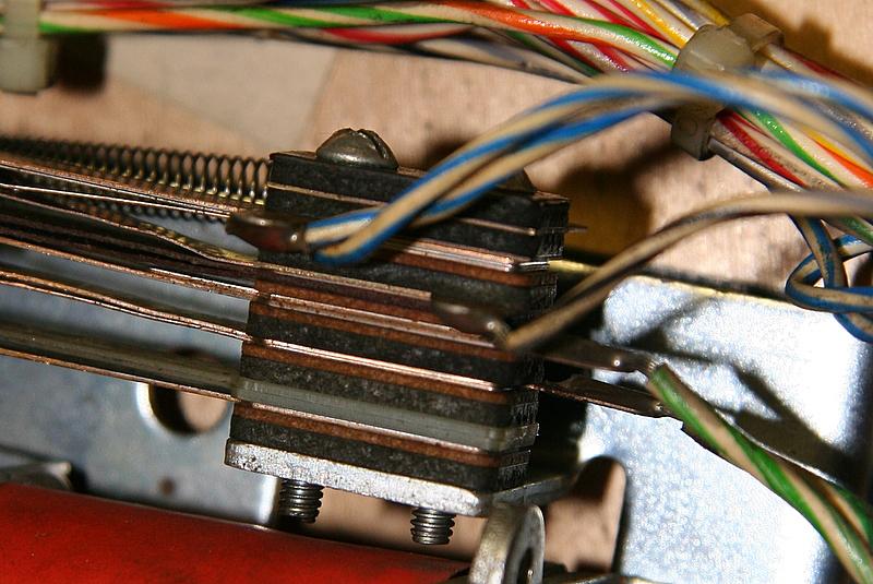

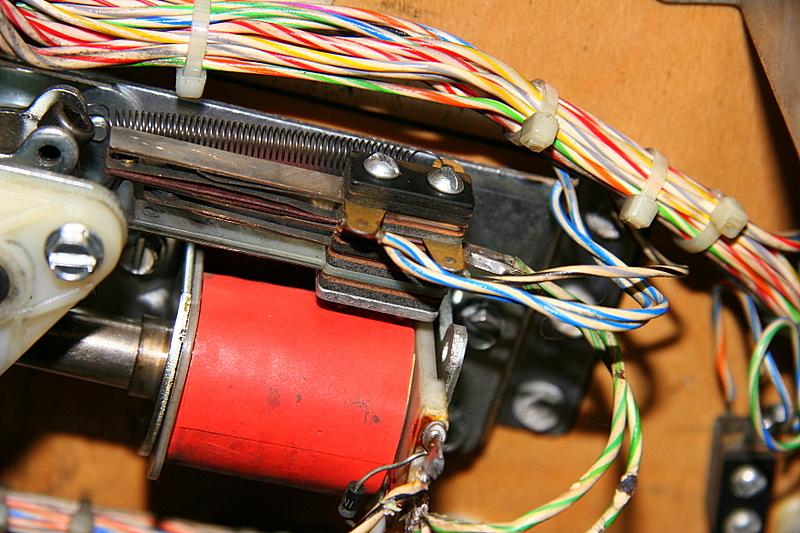

J’ai un petit souci avec une bobine sur mon escape from lost world.
J’ai changé une bobine et depuis j'ai toujours un fusible qui saute.
J’ai du me tromper a la rebrancher donc je vous m'es une photos dite moi ou je me suis tromper merci.

Faudrait déjà enlever les dominos histoire d'y voir clair ....
Déjà ce que je puis te dire l'EOS se cable sur les deux broches ou tu verras un petit fil de batteur
Au fait ce sont pas des AQ 25-500 comme celle ci qu'il te fallait, as tu le manuel ?
TOn EOS au fait aussi est mauvais c'est un Gottlieb que tu as dessus il te faut un Bally

Sur la bobine qu'il y avait avant il y a de marquer exactement la même chose AQ 25 500 et sa fonctionnait avec cette bobine.
Pour l'EOS je ne pense pas que sa viens de sa car sa fonctionnait très bien avec celui si avant.
Je pense que j'ai fais un mauvais branchement qu'en j'ai remonter la bobine et je ne me souviens plus qu'elle fil se branche ou.

tiens, et encore à tout hasard - vérifies si les diodes sont montées du bon côté
je sais, cela semble invraisemblable, mais un jour j'avais amené une bobine neuve qui me claquait aussi les fusibles chez David et il s'était avéré, après vérification, que les diodes avaient été inversées en usine

tu compares simplement avec une des bobines qui marche et tu verras
je répète néanmoins - mon cas cité est certainement très très rare, mais depuis que cela m'est arrivé, je jette toujours un coup d'oeil sur la chose
La diode a une cathode et anode
Il y a en fait simplement dit , un + et - sur une diode
Le coté + il y a une bague de couleur dessus, souvent blanche ou noire
Le - alors est l'autre coté
