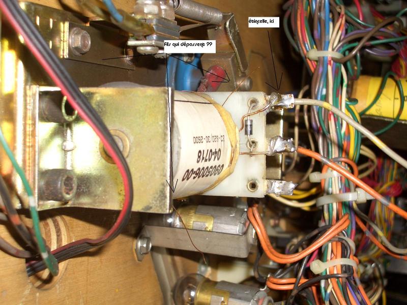

Ce soir le batteur Gauche ne répondez plus et en regardant sous le plateau, j'ai remarqué qu'une etincelle se produit à chaque appui sur le bouton de flip.
De plus 2 fils de cuivre depassent de chaque coté de la bobine (cf photo).
J'ai tout stoppé de suite car ça ne me semble pas normal du tout; néné
NB: le batteur bouge de nouveau mais l'étincelle se produit toujours. rarale

la bobine qui est monté dessus , en photo n est pas celle d origine .
de memoire c est une 090.5032.00

apres verif sur la doc,
si c'est la bobine du flipper en haut, ca devrait effectivement etre ref: 090-5032-00 (22-1080)
si c'est la bobine du flip d'en bas, ca doit etre ref: 090-5020-30 (23-900)
la bobine etant gérée par la carte fliptronic, je pense que la bobine d'origine a été remplacée par une equivalente qui etait prevue pour un flipper qui n'avait pas de fliptronic. ce qui expliquerait les fils deconnectés qui correspondent au maintient du flip en position levée et dont on n'a pas besoin ici...
pour l'etincelle, je pense a une soudure qui part en vrac...

Mettre la bonne bobine en place
Celle qui à été mise est une bobine pour les premières génération de Data East avec EOS au grain carbure, soit sans carte SolidStates pour les batteurs
A refaire au propre ;)

et hop :)
probleme réglé.
le fil de la bobine faisait mauvais contact.
un peu de soudure et c'est reparti jusqu' au prochain salon.

Donc soudure faite ce jour: RAS c'est nickel plus d'étincelle. sup.
