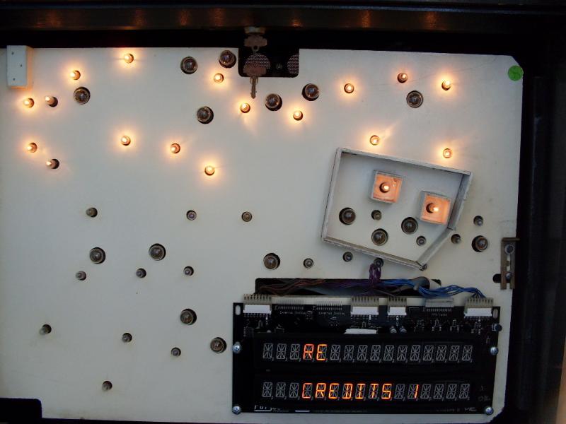

boujour! pour les lampes se sont les lampes du jeux, cibles ,x , etc j'ai plus rien sur le plateau ,sa fais quatre fois que l'on répare . apparament pas de fil dénudé , il faut que je netoy les fils et les contacts ?
Ce sont les lampes commandées alors
Si ce sont toutes il manque une alim pour cela
Voir les support à fusibles dans le fronton
P
perkal39
Bonjour, bien vu David c'était bien un fusible du fronton, maintenant les lampes sont revenues, les displays ont été changés, le flipp marche à part quelques petits soucis avec les 3 bumpers qui ne fonctionnent pas. Galorun et moi nous pensons que ça doit être la commande venant des tip122 sur la cpu (beau travail d'équipe n'est ce pas galo ?). D'ailleurs à chaque fois que nous branchons le connecteur CN19 y'a un fusible qui dégage sur la carte alim, et d'aprés les schémas ça serait le fusible qui alimente les 3 bumpers + les 2 slingshot. A ton avis David, ça serait bien les tip122 ?
