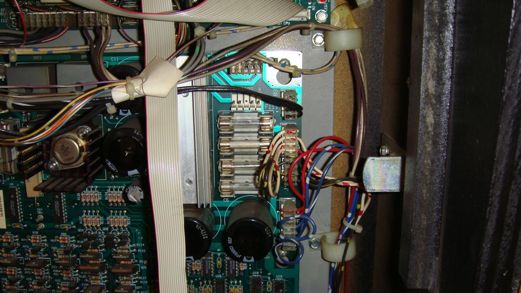

super !! Alors voila un autre petit soucis : j'ai les 2 flaches de rampe gauche et droit + les leds de l'avion de chasse qui ne marche pas de plus j'ai un fusible qui saute sur la carte ( position 1 er fusible à droite position horizontal)
Je connais pas sa fonction .Alors mérci pour les infos!
Jacques
Montre nous le fusible, sa position ou alors sa référence
Pour l'avion et les flash c'est peut être un connecteur que tu as mal positionné ?

On va trouver, mais aide nous aussi avec une photo du fusible en question ou sa référence F110 par exemple ...

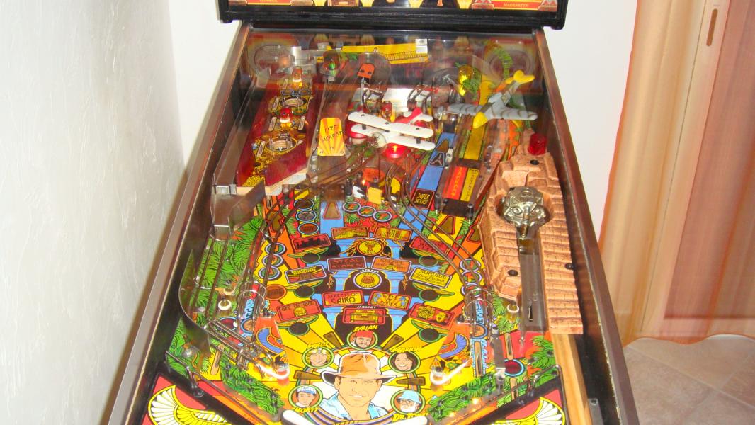

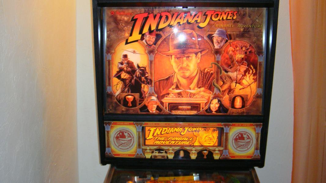

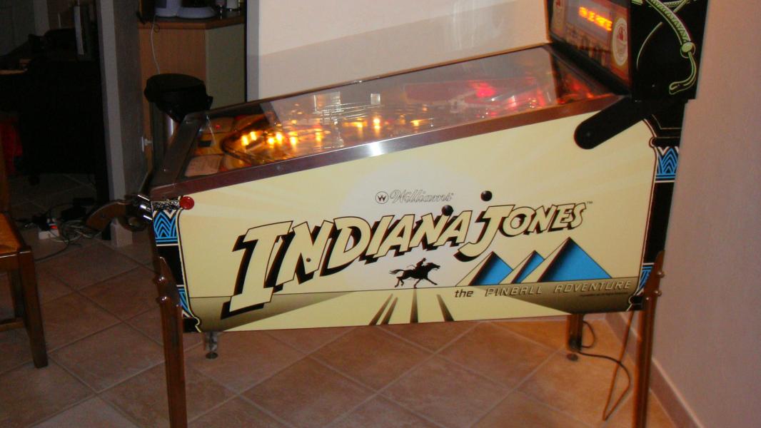

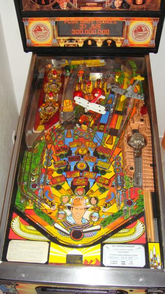

Merci à tous pour vos messages voici des photos d'aujourd'hui,quand pensez vous ? Pour le diag je refais une liste
des effets
Ancien Visiteur 1
Il a l'air plutôt beau à part la décoloration habituelle! Comme le dit David, ça vaut le coup de le réparer, c'est quand-même un super flip, ici on ne s'en lasse pas....

Alors là où ton fusible est HS, sur la carte en question juste à coté il y a une référence, donne nous là
jacques
Bonjour ,je reprend tout depuis le début je ne trouve pas de ref sur le porte fusible , sa position est donc le
1 er de la rangeé position horizontable de carte position en bas a droite (la plus grande ) suive les photos

JB
Bien les fusibles sont nommés
En partant du haut
F111, F112, F113, F114 ...
Soit c'est F114 qui est cuit
As tu le manuel ? Car je vais t'aider avec le manuel car il y a une page spéciale pour tout cela ;)
