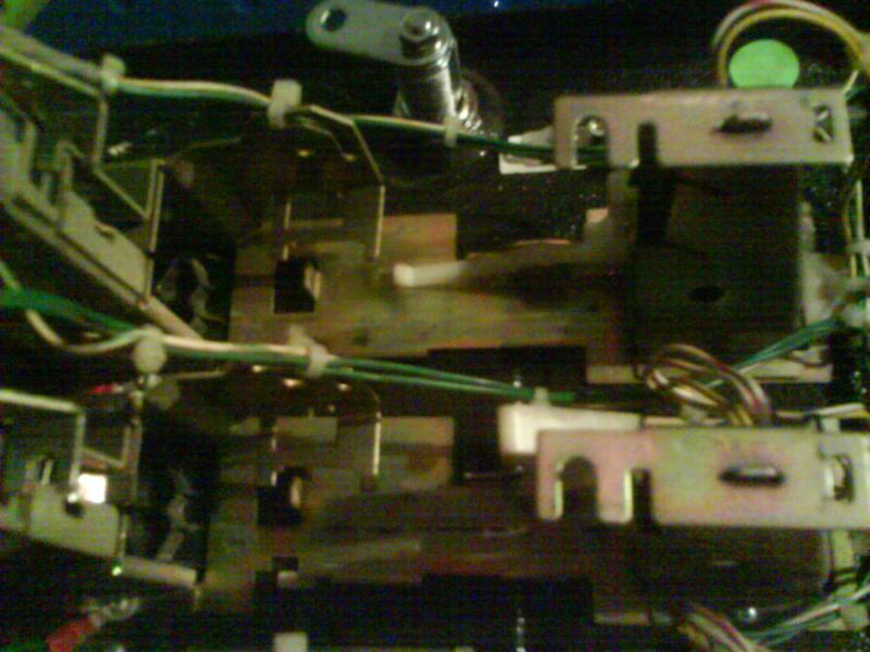

Salut, sur le Data east back to the futur que j'ai acheté, y'avais plus de monayeur à l'origine c'est un flip allemand (sur la porte c'est marqué DM), j'ai voulu mettre les monayeurs de mon High speed, mais les trois ne vont pas ... j'ai fait un test avec deux monayeurs que j'avais sur un bally Idem.... ceux de ma Mame cab .... pas mieux
c'est quoi l'embrouille ??????
avez une explication solution pour moi ?
Montre voir le chassis de la porte STP

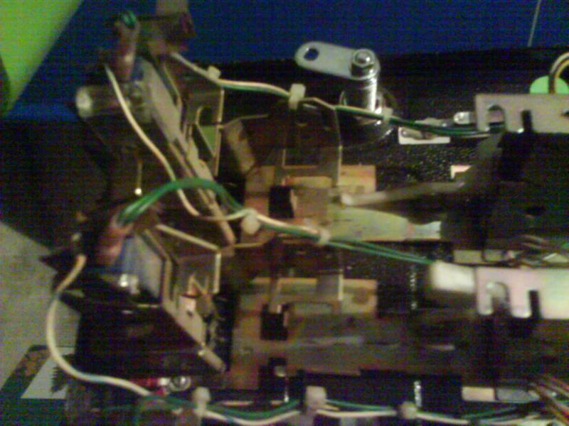

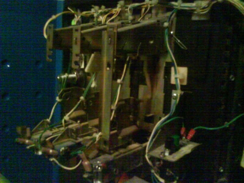

Voici donc les photos :))
en gros j'arrive a enclencher le monnayeur mecanique dans le trou du bas, je peux legerement le basculer et .... point impossible de l'enclencher.... et en plus le trou du haut semble avoir en 0.5 et 1 cm de decalage
Tes monnayeurs sont compatibles
Mais il faut démonter la barre verticale et aussi insérer le monnayeur de façon penchée afin de l'y faire se loger dans les deux découpe du bas

voilà ça marche, mais en fait il y'avais une papate metalique contre la porte qui empechait de rentrer le monayeur... bye bye la patte et voilà ça roule ma poule
