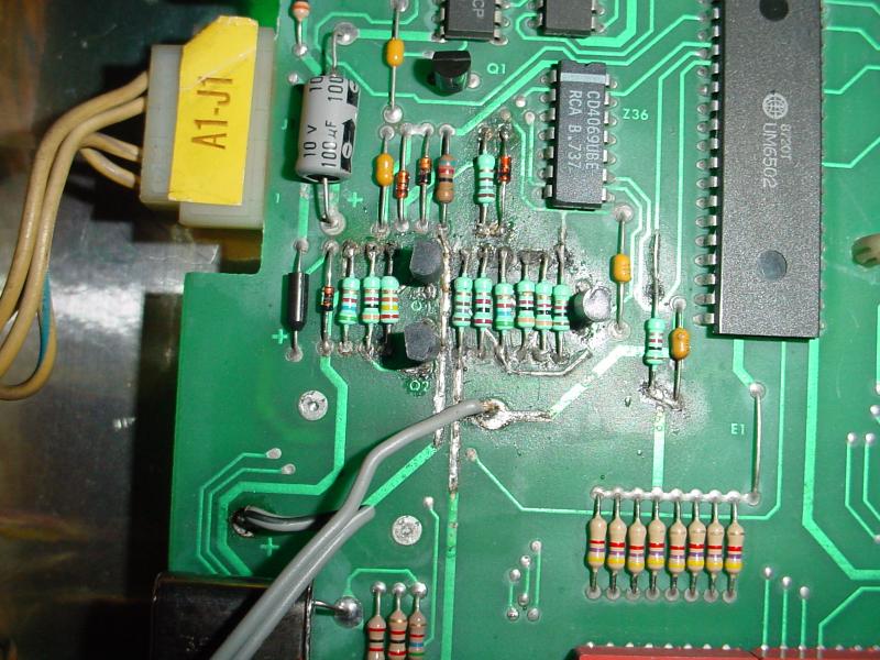

voilà ce que j'ai changé sur la cpu, tous les résistances, transistors et diodes, je sais les soudures ne sont pas terribles mais le carte en avait pris un coup, j'avais essayé de resouder les composants sans avoir netralisés l'acide bilan : un fer à souder mort et des soudure à chier en final, alors j'ai tout refait, en suivant les conseilles de David,

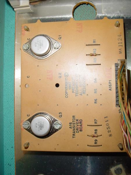

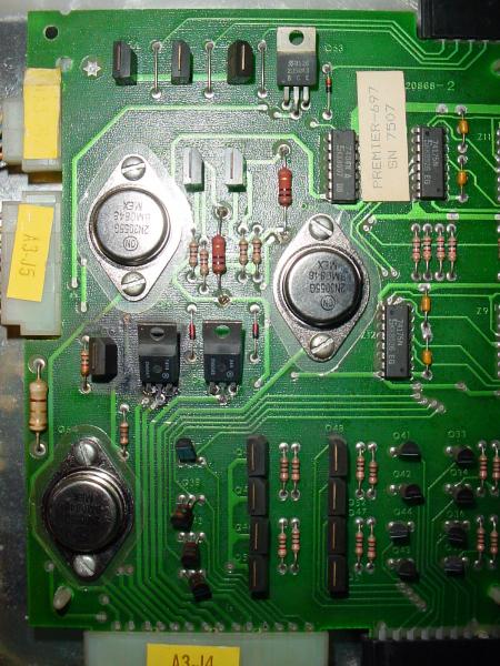

Sur la carte en dessous de la cpu j'ai changer les trois transistor à vis et les deux à trois pattes, plus les deux resistances qui avaient chauffer.

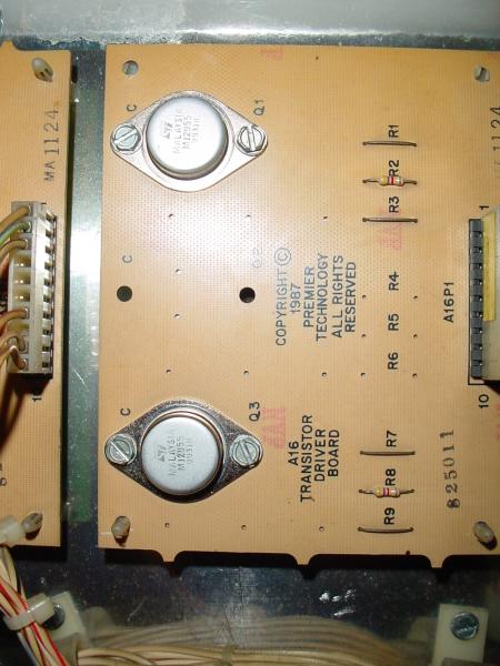

Et sur les cartes driver j'ai changer les quatres transistors voila.

je ne sais plus quoi changer ou quoi regarder tous les transistors on été changer sur les deux cartes drivers ainsi que de la carte sous la cpu .

ce soir, j'ai vu une cosse cassé sur la cpu, sur la prise qui est à coté de la carte son, la petite je croise les doigts.
