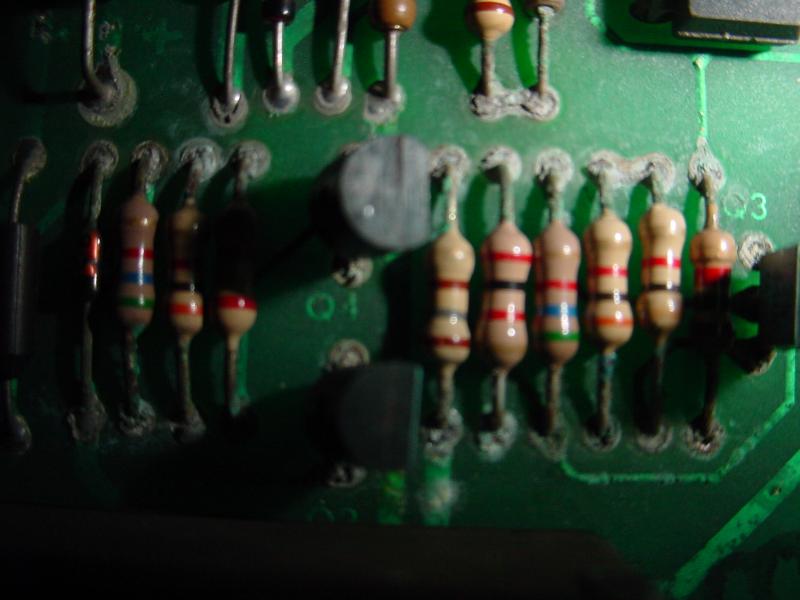

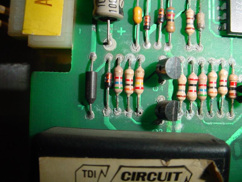

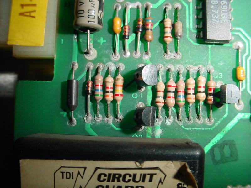

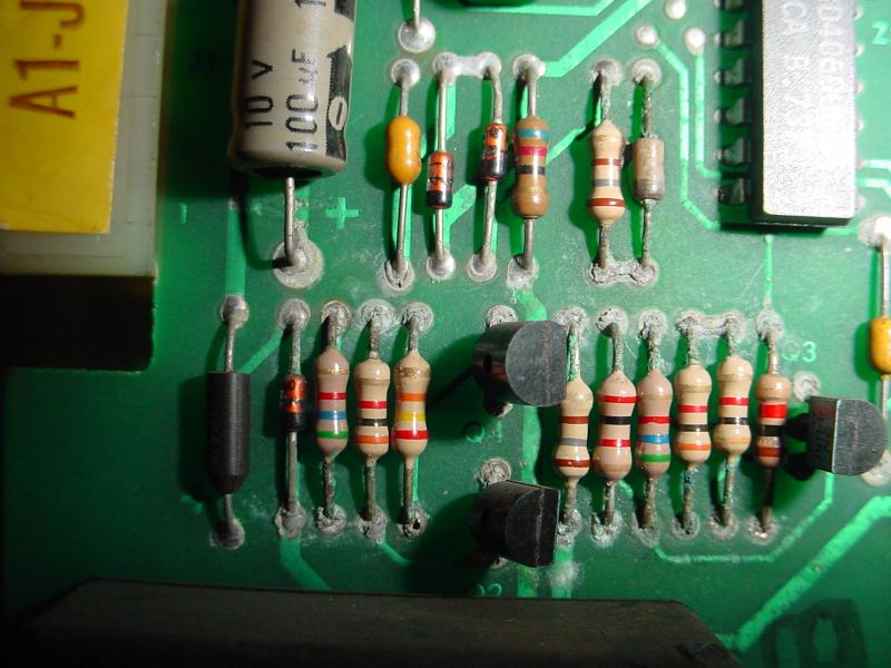

en regardent de plus prés j'ai vu que des soudure sur la carte cpu était pas térrible mm un peut déséché (via photo) j'ai fait de mon mieux pour les photos.

Suis pas spécialiste, mais je dirais que tes soudures sont bouffées par l'acide, donc les refaire tel quel, n'est pas possible, l'étain ne prends pas su l'acide, et l'acide est monté dans les composants, soit certains sont peut être hs...
Laurent.
david04
Effectivement c'est pas jolie. Faudrait nettoyer avant de ressouder, tu passe ta carte au bain et tu frotte avec une brosse a dent. Produit vaisselle + vinaigre d'alcool + eau. Après tu refait les soudures, tu verra bien ce que ça donne, ça coute rien.
7
7alp1
C'est classique sur ce type de carte. Tu verra sur le forum et dans les articles de David que la procédure est toujours la même :
Enlever la batterie qui esyt la cause de tous cet acide
Comme dit David04 nettoyer au vinaigre + liquide vaiselle
Bien faire secher.
Il faut tester chaque composant et vérifier la continuité de chaque piste dans cette zone.
L'oxydation rentre dans les composants et les resistances sont parfois coupées.
Le mieux est parfois de déssouder tous les composants de cette partie (reset) pour repartir à neuf.

merci david04, c'est exacte la mm chose en plus au mm endroit fait chier la pile.

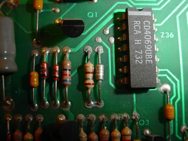

avant de passer ma commande je voudrais savoir comment s'appelle la diode ou je sais pas quoi qui est en haut a droit sur la photos ,la petite pièce gris clair et gris foncé avec les chiffres 25 b 703. et savoir si les transistor 2N4401 sont les mm que les 2N4400
cela se trouve sur la carte cpu a coté de la pile.
merci stéph
La diode est une diode zéner de 3.0V 0.4 Watt
Pour les transistors tu peux prendre un BC547 et 557 pour les deux NPN et PNP
Il suffira de les monter à l'envers de ce que tu as ce jour

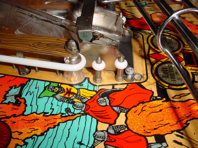

voila la photo pour les vis, la personne a qui ,je l'ai acheté, avais mis des vis crusis au lieu des vis d'origine avec les caoutchoucs enfaite il c'est pas fait chier il a percer le plateausup. moi aime pas ça;) je veut des vis d'origine mais je ne les trouvent pas sur le site RP.

En fait ce sont pas des vis
Ce sont des support de mini ost qui te manquent en entrée de rampe
Comme tu devras percer pour les extraires prends des Mini Post Métal avec écrou
Ceci en fait : Mini post métal à visser + ecrou
