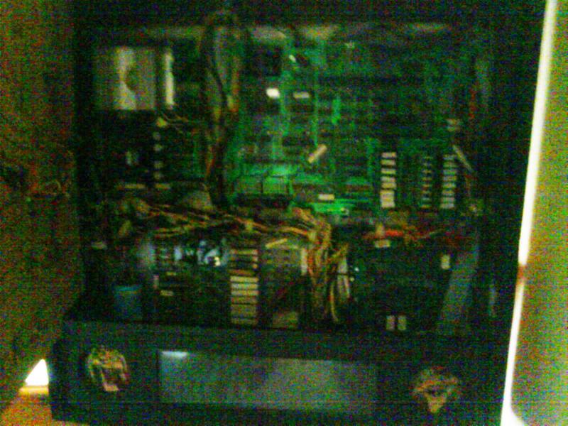

Voilà je suis nouveau dans le monde des flippers. J'ai acheté, il y a quelques mois maintenant, un tales from the crypt. Tout marcher très bien jusqu'au jour où, après avoir remplacé des ampoules grillés sur le plateau, les bump, la porte de la crypt, le trou des jeux et les deux autres électro-aimant des trous en haut à droite du plateau m'ont laché. Les électro-aimant fonctionnent (le flip les lance automatiquement lorsqu'il ne trouve plus la balle), il semblerait que ce soit les contactes qui déconnent (pas reconnu dans le mode test du flipper). J'ai vérifier tout les branchements, câbles, interrupteurs, fusibles, ect... sans trouver la cause de la panne. Est-ce que quelqu'un aurait une idée?

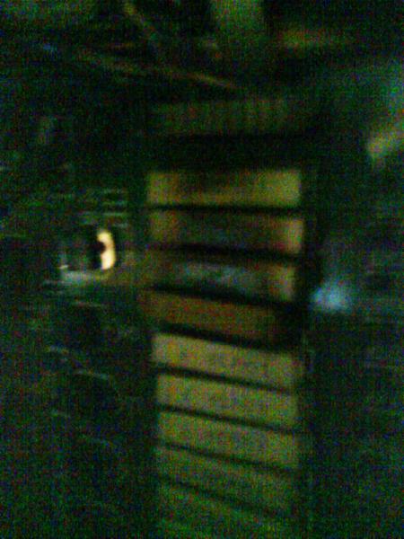

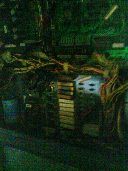

De plus j'ai plusieurs résistances qui ont pris un bon coup de chaud sur un des circuits du fronton (voir photos ci-joints), je ne pense pas que ce soit la cause de mon problème vu qu'elles étaient déjà dans cet état lorsque le flipper fonctionnait mais peut être que...?

Si cela peut être la cause de ton soucis
Tu as surement aussi les transistors TIP36 de grillé mais en plus ce que tu décris, je penche encore sur un soucis de CPU
Mais passe déjà en mode test contact et agit sur les contacts afin de vérifier s'ils sont bien affichés sur l'écran, soit bien lu
Sinon pas de UP avant 5 jours on patiente ;)

Si les résistances ont brulées, c'est que des lampes flashs furent allumées en permanence ou alors en même temps que les bobines
Soit cela implique de suite un soucis sur la PPBoard et avec 90 % de malchance aussi sur la cpu
J'ai regardé la PPBoard, j'ai le connecteur J5 de cramer mais je ne sais pas à quoi il correspond. Sur la CPU j'ai refais les soudures du Q43 qui avait du jeu mais ce transistor correspond au monnayeur si je me trompe pas....
