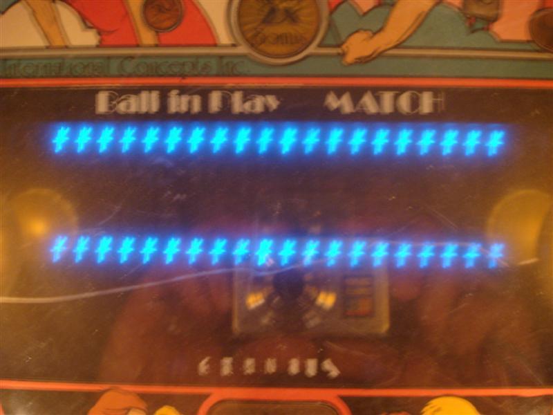

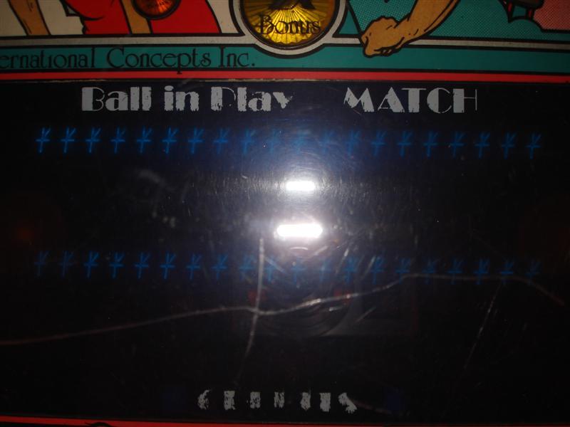

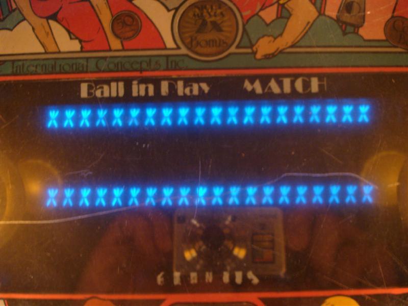

on passe enfin aux choses sérieuses: mon ami me fait passer une eprom de test et on commence à dépanner les 2 cartes.
après changement de quelques composants, la première finit par redémarrer (ce qui n'a jamais été le cas de la 2eme). le flip fonctionne quelques temps, puis un jour, suite à un déplacement tombe à nouveau en rade.
bilan: avec l'eprom de test, les 2 cpu fonctionnent, la led clignote en permanence. test de sorties de U4, U5, U6 ok (passe de 0 à 5v ok)
magré cela, le flip ne veut pas complètement démarrer, mise sous tension, ajout de crédit, puis quand j'appuie sur le bouton start, le jeu se lance, sélectionne le 1er jouer sur l'afficheur et puis se bloque là, et pas moyen de sélectionner un 2eme joueur.
la panne est exactement la même quelle que soit la table et la cpu qui est dessus.
on a remplacé les circuits Z29 et Z30, mais ca n'a rien changé.
donc la, on sèche.
si vous avez des idées ou des suggestions, elles sont les bienvenue.
