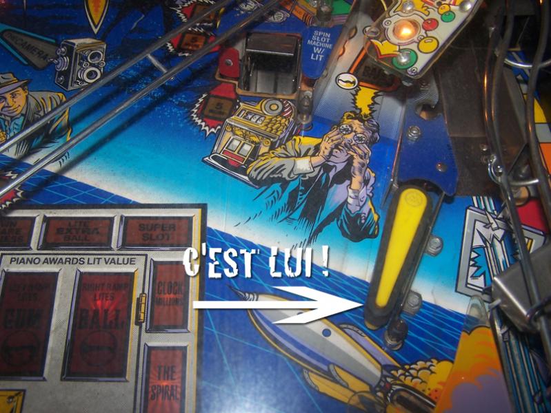

Bonjour à tous
Heureux possesseur d'un Twilight Zone mais, malheureusement, nul en mécanique, je fais appel à vos connaissances pour résoudre mon problème. Dès que j'allume le flipper et que je joue, au fur et à mesure, le marteau haut droit commence à faiblir pour ne plus réagir du tout. Que puis-je faire, à qui puis-je m'adresser pour la réparation ? J'habite à 30 km au nord de Bordeaux.
D'avance merci de vos réponses.
mdr "C'est lui" sup.
En fait, c'est un batteur vivi
Lorsqu'il faiblit, arrives tu à le bouger à la main librement ou sens-tu que c'est un peu dur (voir bloqué) ?
Si tu leves le plateau, la bobine (cylindre entouré de papier) de ce batteur est-elle chaude voir bouillante ?
