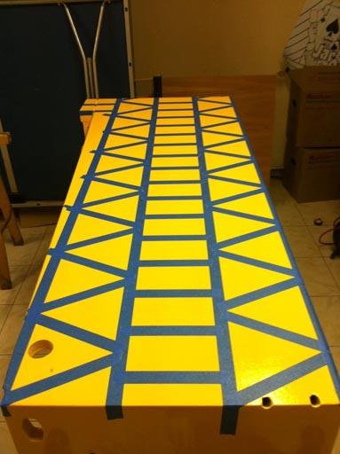

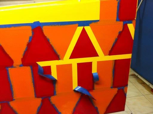

C'est ma première restauration, je l'ai fait avec amour, j'ai tout démonté, repeint, nettoyé tout les contacts, acheté des pièces neuves pour les guides de plateau ect... il est nickel, sauf qu'il ne fonctionne pas et j'en suis malade !!!

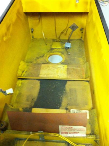

Ci-joint, des photos de l'intérieur du fronton.
Encore merci, a toi et a tous.
Eric

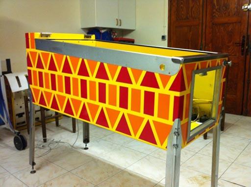

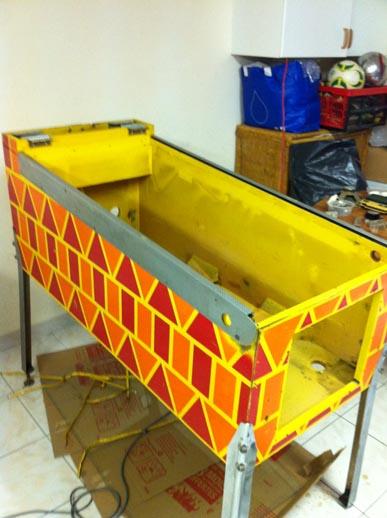

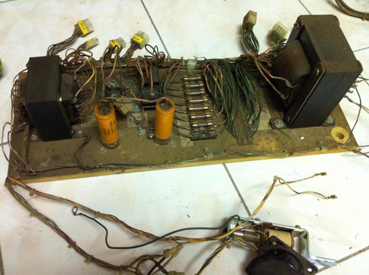

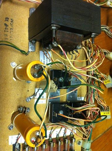

Bonjour et Merci à tous, je vais continuer mes test, je remet quelques photos de la restauration a la demande général lol
Il y en aura d'autre
laurent
pin-ball
superbe remise en beauté , ca c'est de la resto ca change des "truc" pseudo restauré
une belle platine alim remise a neuf , beau potentiel , je comprend mieux ton desir de le revoir fonctionner
beau travail Eric
