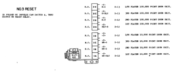

Bonjour
Si les relais 1, 2, 3 Reset Relay battent (collent et décollent) continuellement durant un nouveau jeu (start), il y a un ou des contacts des compteurs qui sont fermés (au lieu d'être ouverts) malgré que ce ou ces compteurs soient sur les positions 000.000 (unité factice).
Tous les compteurs à 000.000, tous les contacts des compteurs ouverts, et ces trois relais décolleront, la bille sortira (peut-être).
Les spécialistes disent qu'un contact doit rester sec (propre et bien réglé) pour bien faire contact, le produit à contact n'est pas recommandé pour les flippers électromécaniques, cela fonctionne un certain temps, pas plus, et les mêmes problèmes reviendront ensuite, avec plus de pannes encore.

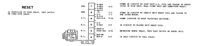

J'ai redémarré et lancé une nouvelle partie, tous les compteurs se sont remis à 0 mais le reset ne se fait toujours pas ( tourne en boucle).
Le seul moyen de passer cette étape est de forcer manuellement le relai "RESET RELAY" ...?

Bonjour.. Est tu certain que sur TOUS les compteurs de points les contacts sont TOUS ouverts Le reset ne comprend pas que les compteurs rouleaux Vérifie les autres compteurs et SURTOUT ton compteur bonus est' il bien revenu a zéro ???

Flipper éteint, mettre des 1 partout à la main sur tous les compteurs des 4 joueurs (combinaison 111 110), puis, allumer le flipper et recommencer une nouvelle partie (un nouveau jeu).
Tous les compteurs des quatre joueurs doivent revenir à zéro d'eux-mêmes, c'est à dire sur le premier zéro trouvé, 9 impulses bobines (pas plus).
Si un ou plusieurs compteurs font un deuxième tour (ou plus de deux tours) pour trouver le zéro, il y a déjà un problème.
Si un ou plusieurs compteurs restent sur le 1 (ou un autre chiffre de 2 à 9), il y a un problème.
Si un ou plusieurs compteurs ont mis un temps plus long que les autres pour trouver le zéro, il y a aussi un problème.
Dis-nous ensuite le résultat de ton test ?
Ta réponse précise pourra peut-être aider les intervenants à découvrir cette anomalie.
peux tu me dire qu'elles sont les autres compteurs et notamment le compteur bonus ?
Cdt
flipper95
IL m'arrive d'être aimable.
Bonjour ..En réfléchissant un peu tu le trouvais tout seul .Il se trouve sous le plateau entre les flippersbonus.GIF
Tu sais des fois André, les merdiers là n'ont plus les étiquettes dessus notifiant le type d'unité
Pas évident de trouver quand on débute :)
