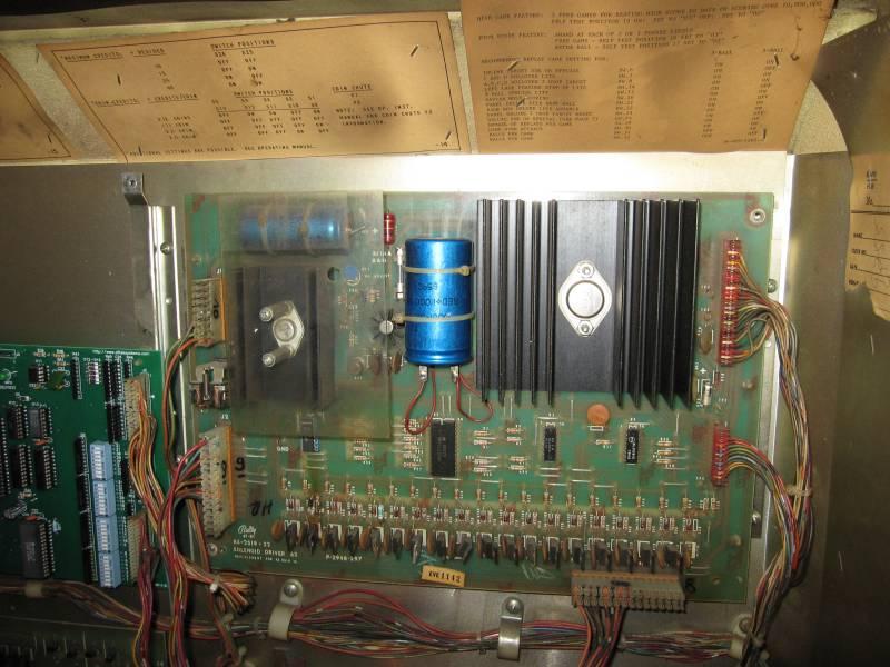

Alors le cliquetis provient du gros relais bleu au centre de l'image ci-dessous. Quel remède potentiel? Changement radical?
Merci pour les précieux conseils

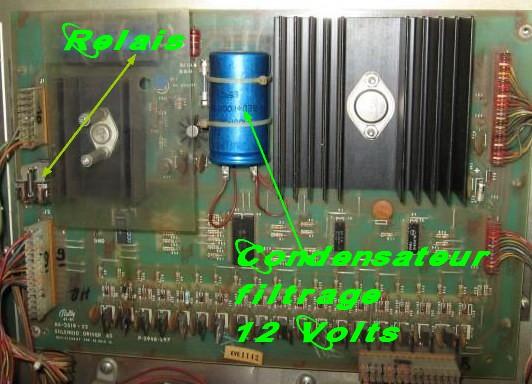

le truc bleu ses un condensateur C23 sur le plan, le relais se trouve entre les connecteur J1 et J2 (37 sur le schema) si le condensateur gresille verifie tes soudure
bonne soirée alain

Euh ??? c'est quoi c'te carte cpu à gauche de la driver??? manque un bout en hauteur ? pas d'origine on dirait...
Laurent.

Non pas d'origine, celle d'origine était défectueuse et j'ai préféré le remplacement à une recherche de panne longue et là j'ai quelque chose qui devrait durer un peu plus longtemps.

Les soudures m'ont l'air plutôt bonnes. Est-ce juste qu'un condensateur rende les flips inopérationnels quand il se met à grésiller/cliqueter/merdoyer (biffer ce qui ne convient pas)? Quand je vous dis que je suis une bille en électronique, je le prouve!

Le relais a gauche entre les deux connecteurs controle les flippers.
As tu des pertes de commandes des flippers?
Le condensateur grésille ... Heu cela n'a de rapport avec les flippers, sinon tout le flipper se bloquerait
Afficheurs et autres aussi , lampes etc ...

Je suis un pas un super-pro mais j'ai galéré sur Carte Driver de mon Eight Ball simple .
1.Débrancher le jus, et attendre une minute car la haute tension (190 Volts) est sous la protection plastique : DANGER a coté du gros condo bleu. Ca pique grave....On bricole pas sous tension
2.Reconnecte J3 , J4 de la carte (carte ou il y a le gros condo)
3.Aprés je démonterai la carte , et vérifierai la connection masse, et le 43 Volts ..;
4. Aprés, faire appel aux pros...
Une piste...

Oui justement, quand cet espèce de cliquetis apparaît les flippers ne réagissent plus. Soit il y a 2 problèmes et un seul se manifeste de manière perceptible soit je localise mal le bruit mais je suis quasi certain à 100% que le bruit provient du condo.
Bon je crains qu'il faille faire appel à un pro, le problème est que j'en ai pas dans les parages.
Je vais encore suivre quelques conseils donné plus loin dans les posts.

Bon c'est pas ça qui va me réconcilier avec l'électronique. J'ai débranché et rebranché J3 et J4 et ... miracle, plus de cliquetis et j'espère juste que ça va durer :)
Merci pour l'assistance.
