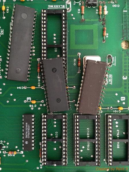

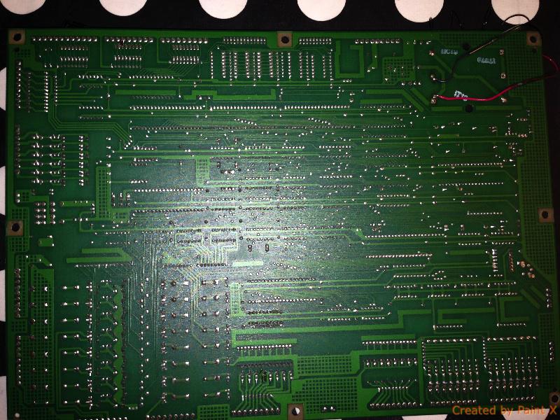

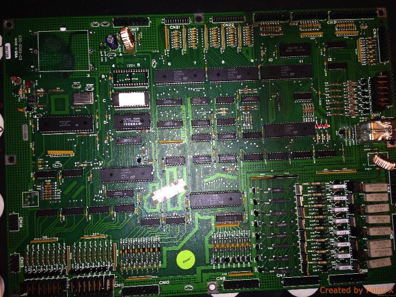

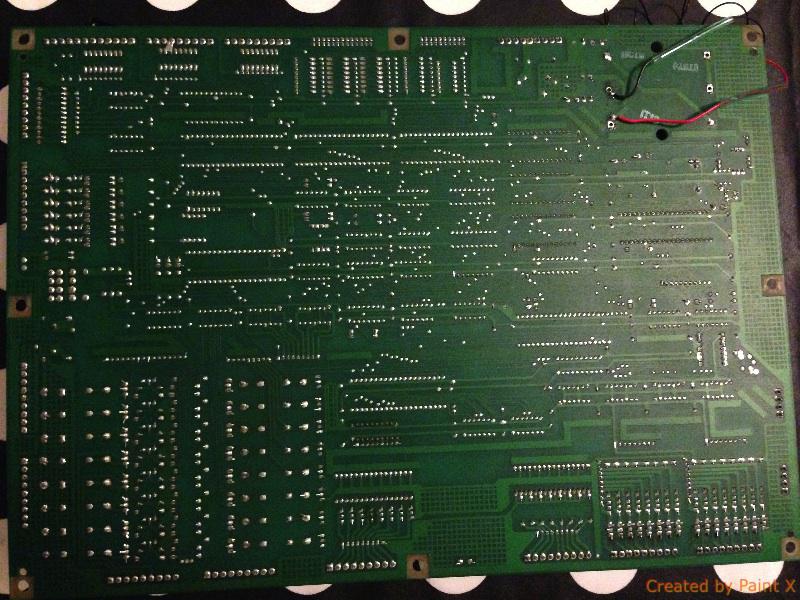

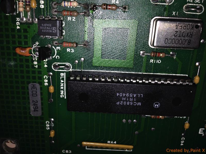

Je vous joins une photo de la CPU recto verso, si vous voyez quelque chose de louche
Il y avait bien eu des coulures sur les résistances en haut à droite, mais j'avais désoxydé et ça fonctionnait bien jusqu'à maintenant
idem R127 est noircit, mais ça a toujours été comme ça
En revanche au dos de la carte, le connecteur CN2 à l'air d'avoir eu chaud et je vois une coulure d 'étain (j'ai déjà les connecteurs mâle et femelle pour refaire CN1 et CN2), est ce une explication à mon problème de mémoire ?

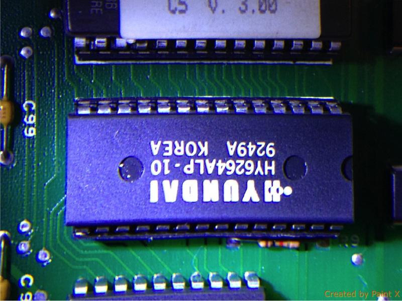

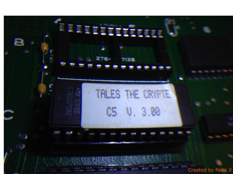

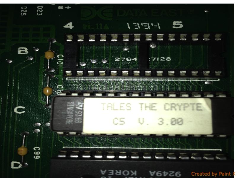

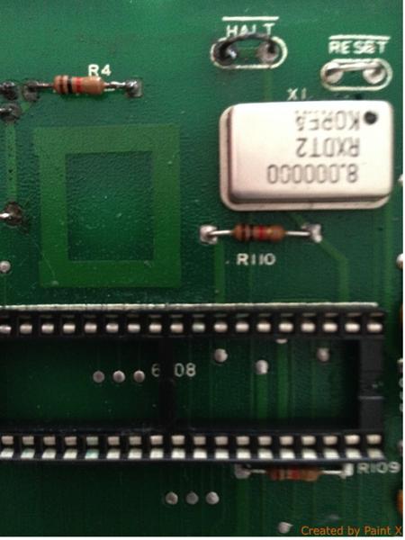

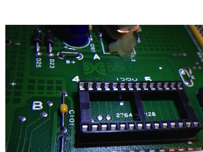

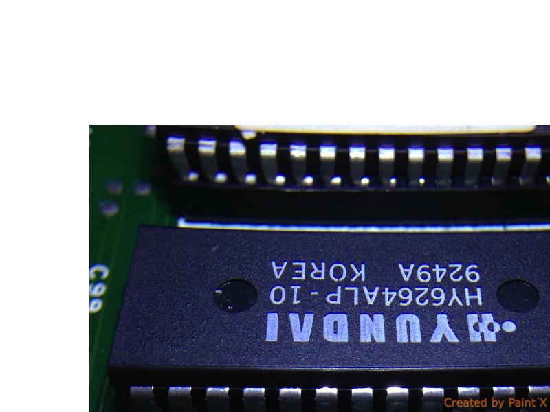

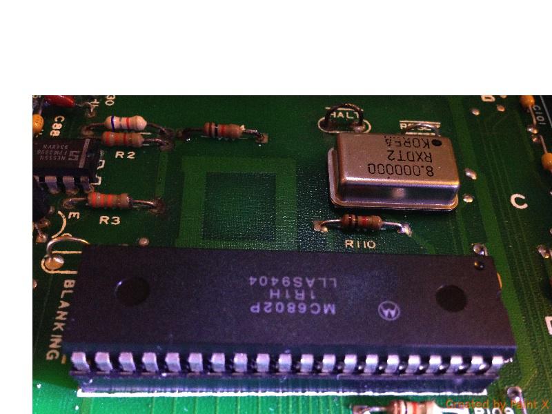

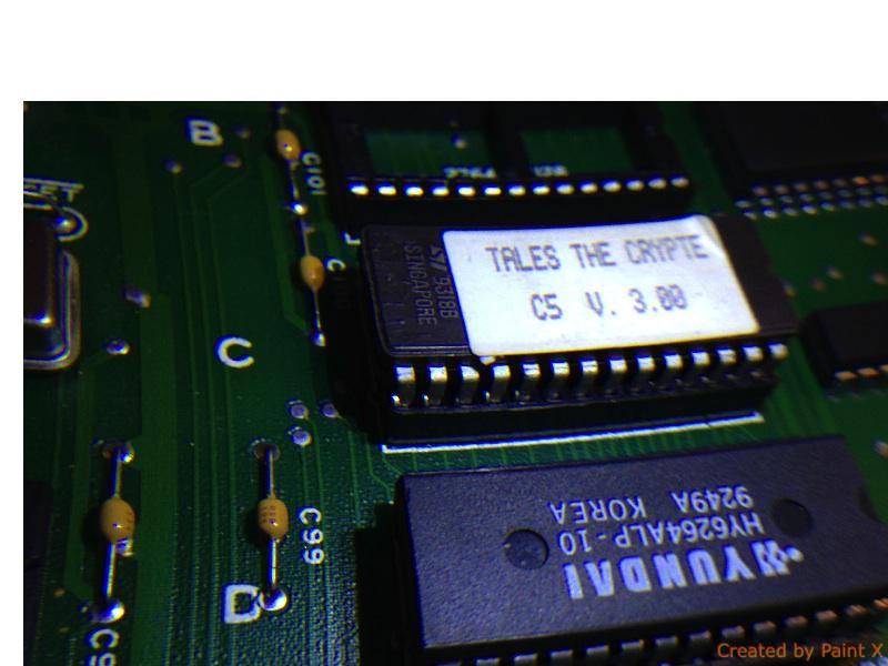

Fait moi un gros plan de qualité sur la zone B5, C5, processeur 6800 et RAM 6116 ou 6264
Voilà les photos prisent au mieux, j'espère que c'est ce qu'il fallait prendre
merci

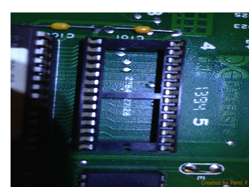

Désolé, petit problème de centrage ...

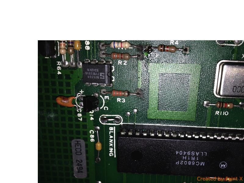

Démonte le processeur et tu vas voir ;)
Ça se déboite juste en faisant levier ? Je dis ça avant de faire une c******e futfut
Oui avec un tournevis
Tu verras le support et plein d'acide, ce que j'ai vu et j'ai l'impression que le support de la RAM à été aussi bricolé déjà.
La cpu mérite révision
Je vais regarder
Même si ça n'a rien à voir avec l'acifité, il y a des résistances qui n'ont plus la bonne valeur et les connecteur CN1 et CN2...
Tu crois que je peux me contenter de changer la RAM et le processeur ? S'il faut changer les supports ... Je t'enverrai sûrement la carte ...

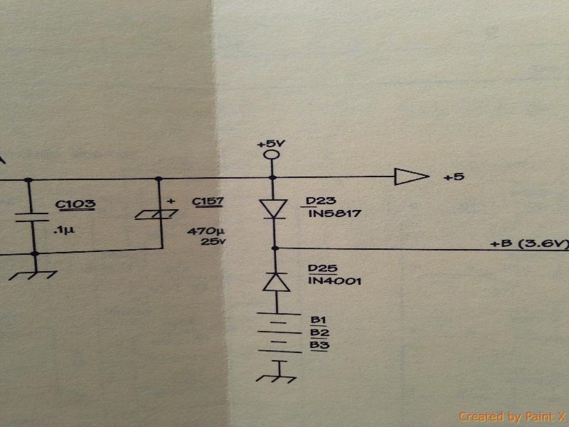

salut
j ai eu ce soucis une fois de perte de données , c etais la ou les deux diodes 1n4007 qui sont a coté du support de pile , juste a coté du condo bleu sur ta cpu vivi
controle les , change les au pire c est pas ce que ça coute vivi
Ok merci, je vais contrôler ça aussi
Elles ont l'air en bon état les deux diodes ;) j'avais regardé à cela
nt voit bien que ta un probleme d'acidité vert les resistance r1 r2 r3 r4
je crois que si tu fait rien ,ca vat empirer
Hello, alors,
- Concernant la RAM et le Processeur rien de bien grave, pas de bidouille juste un peu de vert de gris sur 3 branches du processeur, j'ai nettoyé ... on verra
- concernant les Diodes D23 et D25 pas de problème, elles sont propres et je retrouve bien un courant dans un sens et rien dans l'autre (0,683 dans un sens et 1. au voltmètre dans l'autre sens)
voilà la photo et le schéma :

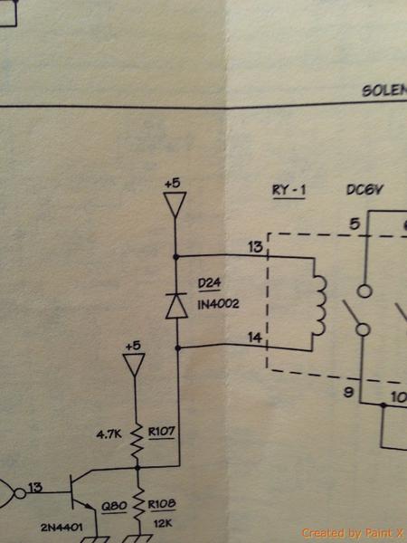

- concernant la Diode D24: PROBLEME, je retrouve 0,040 dans les deux sens ...??? est ce normal ? je vous joins la photo et le schéma :

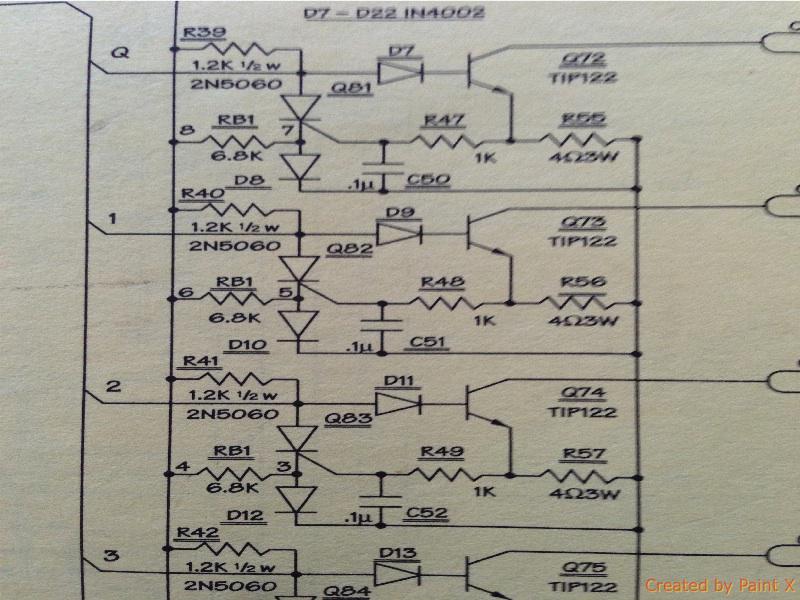

- Concernant la série de Diodes D7, 9, 11, 13, 15, 17, 19, 21, pas de problème comme pour D23 et D25 j'ai 1. dans un sens et à,696 dans l'autre
en revanche pour l'autre série D8, 10, 12, 14, 16, 18, 20, 22, je pense que c'est normal je vous joins aussi le schéma au cas où, j'ai à,693 dans un sens et 1,793 dans l'autre ????

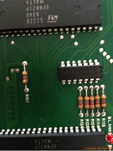

- idem pour les résistance R125 et R126 qui ont l'air clean, mais qui ont une valeur de 2400 ohms au lieu des 4700 ohms comme ça devrait comme pour R127, R124, R114 et R115,
je compte les changer également ? pour les même raison que précédemment

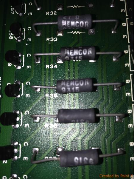

en voulant neutraliser l'acidité selon la méthode de David (via l'article correspondant), en manipulant la carte j'ai casser R35 !!!!!marrtoRAHHHH
Please David ! help help help ! dis moi que tu as ça sur RP, a priori, j'ai pas trouvé... OUIIIINNN j'ai une commande en attente OUIIIINNN
