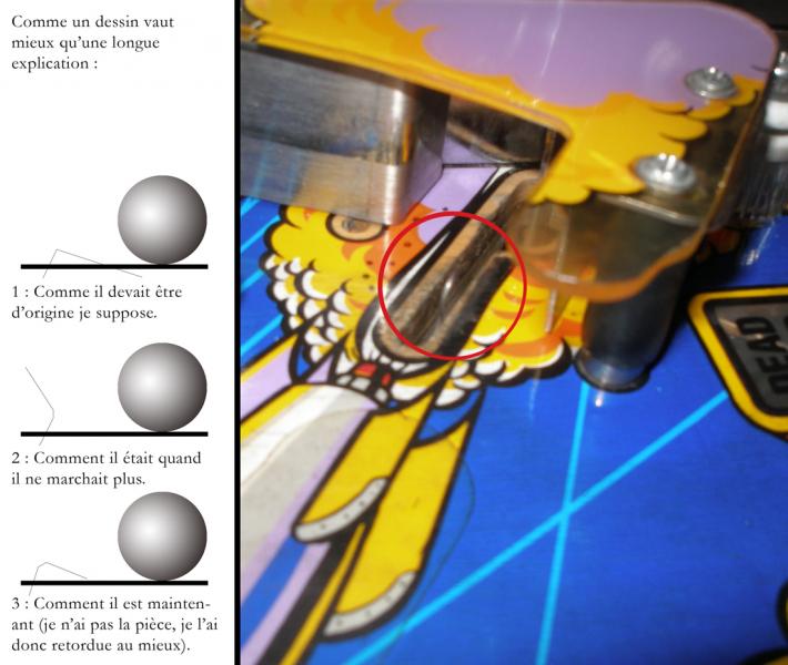

Comme c'est ciompliqué à expliquer j'ai fait un petit schéma, mais en gros, la bille a du le tordre d'un coup (pièce en mauvais état sans doute, mais je n'avais pas regardé jusqu'alors) le capteur...
Là, comme tu peux le voir, le l'ai réparé "avec les moyens du bord" (en gros je l'ai retordu pour que la bille soit prise en compte par le capteur et qu'il ne gène pas la bille quand elle est lancée)...
Parce qu'en fait, comme tu peux le voir sur le 2, le capteur (complètement tordu) était carrément dressé devant la balle donc c'est ça qui envoyait la bille sur la vitre à chaque fois. Sérieux, c'est quand même pas simple à expliquer ça lol ! :lol:

Ah oui en position 2 cela craint
Je te conseille tout de même de le changer car je pense que tu auras une mauvaise lecture du contact a force .
Tes dessins sont extras

Ah oui en position 2 cela craint.
C'est clair...
Je te conseille tout de même de le changer car je pense que tu auras une mauvaise lecture du contact a force.
Ba effectivement, régulièrement, je dois y retoucher et le retordre car la bille, à force de passer par là, le retord.

Alors j'ai regardé dans le manuel, et voici la référence du switch en question : 5647-12693-55 Rocket Kicker.

Microswitch Ball detect 5647-12693-55
Sa forme
Car le mien de TZ n'avait pas du tout ce dernier
Normalement c'est un on dira (gendarme couché) pour comprendre
Soit un bout de triangle qui doit sortir
dosadi666
Effectivement on ne dirait pas un triangle vu d'ici...
