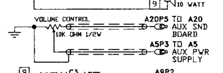

L'opération Thunder tourne a fond et du coup je me retrouve avec un soucis au niveau du son
Le niveau sonore au cours d'une partie monte d'un coup ( niveau très fort ) et j'arrive a peine a le régler avec le potar en fond de caisse ( j'ai même des grésillements )
Du coup 1er réflexe ,j’ai changé le potentiomètre à l’identique , je pensais que le soucis venait de la mais pas de bol toujours le soucis
une idée ?? pour continuer mon investigation ?
A mon avis la masse du bouton
Comme dit David problème de masse du potentiomètre.
Mais si cela monte d un coup soit le potentiomètre mais tu l as changé soit un mauvais contact dans un des deux fils blindés noir.
Apres avoir lancé une partie si tu bouge les câbles noirs tu as le phénomène ?
Fait le test de continuité avec la masse et le bouton de volume
Tu seras vite fixé
OK je vais faire ça ;) , car quand je test la masse apparemment c est bon
En fait la problématique; on ne peut mettre qu’un son minima, ou très fort :et sur une variation du potar très limité
et si je met le son au minima il monte brusquement

Le point milieu du potentiomètre va bien à la carte aux power supply?

Le centre du câble est ce que l'on appelle l'Âme
C'est cela qui véhicule le signal
La tresse autour est la MASSE
C'est cela qu'il faut mettre sur un coté du bouton :) de volume
L'entrée sur l'a broche opposée à la masse
AU centre le retour vers l'ampli
Les tresses des deux fils blindés (le câble noir) ENSEMBLE au même point sur le bouton de volume
