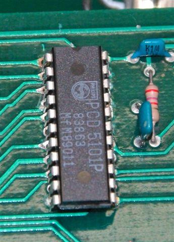

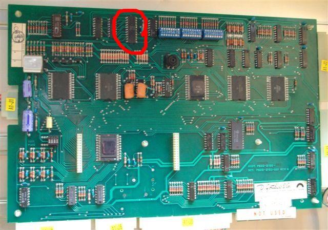

Voici la photo de la CPU (qui à l'air saine), j'ai branché deux fils au dos qui partent vers un boitier avec une diode et trois piles de 1,5v.
la 5101 est la
mais pas moyen de la testé faut changé

Par contre vu que tu as une RAM AMI de marque, cherche pas plus loin, elle est cuite.
ta cpu est nickel effectivement
ta ram 5101 est certainement en defaut comme te la dit Totene et David

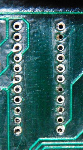

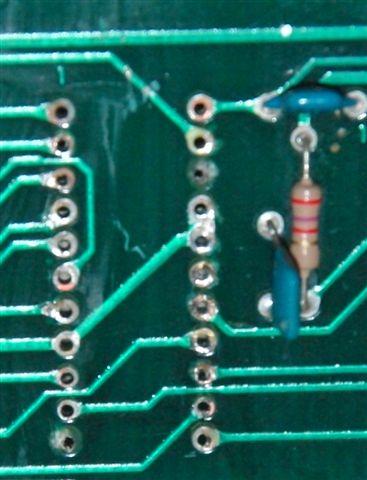

J'ai dessoudé l'ancien composant mais comme c'est pour moi une première, je voudrais avoir votre avis sur les points suivants :
1°) pouvez-vous m'indiquer si les pistes n'ont pas été endommagées ? Notamment côté composants, es-ce normal les deux trous qui sont joints par une piste ?
2°) dès que j'ai la confirmation que j'ai bien dessoudé, pouvez-vous m'indiquer si j'ai bien positionné le composant avec l'encoche vers le haut de la carte ?

Bonjour tu serais bien inspiré de monter un support pour ta ram pour commencer ça ne chauffera pas celle ci au moment de la soudure.. Comme probablement tu as du arracher une traversée ou même 2 a la vue des photos il va faloir que tu insiste a ces deux endroits pour que la soudure descende .A moins que tu ne soit capable de passer un fil dans les trous pour palier cette absence.Méfie toi si tu la loupe pour la redessouder çà va être sportif.
Oui, j'ai prévu un support. Je vais vérifier les "traversées" à l’ohmmètre avant de ressouder ...
slt tu as juste 4 pattes a verifier qui sont commune avec l'autre face sinon l'oeillet collé avec l'autre c'est normal et ton sens est bon ergot vers le haut , le support parfait , la ram est de qualité c'est deja cela

OUi c'est normal la jonction des pattes
C'est une mémoire 4 bits, ce qui explique cela
Par contre sans faute un support double face, soit un support 22 broches, tulipes, large
Et il faudra souder des deux cotés
Coté composants et circuit imprimé
