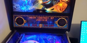

Hello ! j'aurai besoin de vos lumières car j'ai des soucis sur mon flipper Judge Dredd.
Suite à une grosse session avec des potes, je rallume mon flip le lendemain et je me rend compte que certaines actions missions ne sont plus pris en compte.

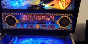

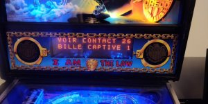

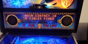

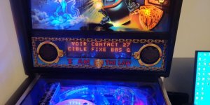

je met le test mode et j'ai ces messages (le contact 26 bille captive 1, je l'ai depuis que j'ai acheté le flipper) :
IMG_20231117_185222.jpgIMG_20231117_185226.jpgIMG_20231117_185231.jpgIMG_20231117_185235.jpgIMG_20231215_183058.jpgIMG_20231215_183102.jpg

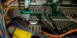

En gros j'ai le drop G et E qui ne sont plus pris en compte, en regardant la notice et internet ça pourrait venir du J117 (effectivement si je le débranche ça fonctionne ni mieux ni moins bien). J'ai nettoyé les optos, sortie les pcb pour vérifier les soudures, j'ai mis un coup de bombe contact, etc, bref rien y fait.

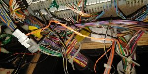

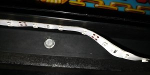

je reviens sur le J117 qui a un câble qui vient d'ajouter au connecteur (orange) et qui va je ne sais où, câble qui a tendance à se faire pincer par le toper si on ne fais pas bien gaffe, ça m'est déjà arrivé :

Ah oui c'est quoi les deux connecteurs bricolés là
Normalement le connecteur là sur la driver est une source d'alimentation +5V et +12V pour les optos justement et ou moteur
Faudrait déjà voir OU les deux fils oranges (non d'origine) vont

Pour moi c'est un rajout de mod dans le flipper . Pour chercher l'alimentation souvent éclairage a un endroit précis.
Evidement je parle de la prise rajoutée ... :)
Salut,
Bien vu Marcox le fil alimente une bande de led.
Qui s'allume donc il y a bien du jus qui part de la pcb.

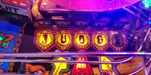

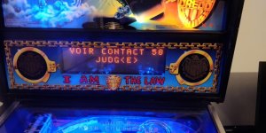

On peut voir ici que le E de judge ne s'allume pas.
