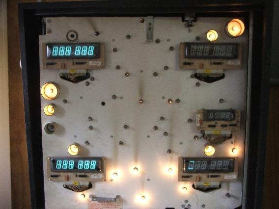

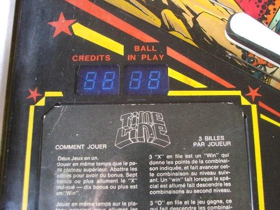

Voici un état maintenant de mes afficheurs.
Affichage (en fait pas fixe mais plutôt clignotant)de tous les segments sur les afficheurs suivants joueur 1, joueur 3, crédits, ball in play avec le bruit sonore.
Afficheur sur joueur 3 de quelques segments clignotants.

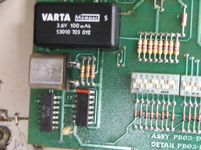

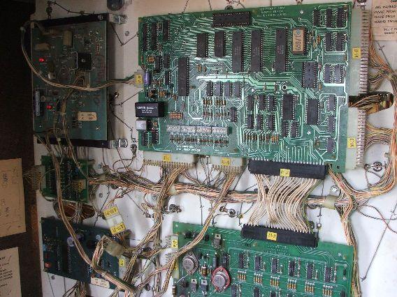

Voici le coeur du flip
