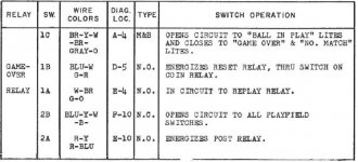

Plus qu'un souci, pas très gênant mais qui empêche le 100% au niveau réparation :
Le post ne se baisse pas lorsqu'on perd la bille alors que cela devrait être le cas.
Et effectivement j'ai deux fils dessoudés sur un des relais du Relay bank dont un est lié au post.
l'ennui c'est que je ne sais pas ou les rebrancher ...

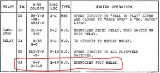

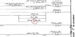

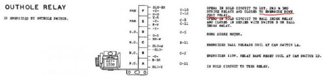

Bonjour A la vue du shéma c'est ça ..De toutes façon tu ne risque pas grand chose de les rebrancher .Au pire un fuse qui gerbe si la bobine est en cout jus.
J'ai essayé de rebrancher ces fils dessoudés mais ça ne marche pas.
il y a d'autres fils soudés sur le switch en plus de ces 2 jumpers. Du coup je me demande s'ils servent vraiment à quelque chose.
Ce que je crois comprendre c'est que lui ne fait pas sa fonction :
Les autres switch 1A 1B 1C et 2B du relai fonctionnent, et les contacts du 2A fonctionnent aussi.
Je suis un peu paumé là ...
