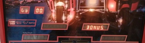

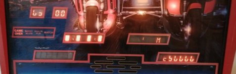

Sur la carte d'affichage lorsque je branche la nappe de l'afficheur joueur 1 sur connecteur j10 player 1 ( photo 3 ) cela parasite l'afficheur joueur 2 (photo 1) et peux être les autres mais vu qu'il manque pas mal de segments je ne serais pas trop dire. Pour retrouver l'afficheur joueur 2 je suis obligé de débrancher l'afficheur joueur 1 du connecteur j10 player 1. (photo 2)
