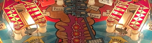

Sur le The Fierry 30's je rencontre un problème sur l'Advance Bonus Cf photo
Lorsque la bille pousse la butée, qui arrive au fond est reste dans le cran du mécanisme, les points se totalisent bien, mais ne s'arrête pas.
Le moteur tourne sans arrête et la bobine de ces bonus (gauche ou droit) reste en appel.
Je suis obligé d'arrêter le flipper.
c'est le seul souci sur la jouabilité du flipper que j'ai.
Avez-vous (surement pour flipper95) une piste ?
Merci de votre retour

Bonjour Question Machine a l'arrêt si tu enfonce manuellement la cible et que tu déclenche la bobine est ce que la cible descend???
Alors non, elle ne redescend pas.
Quand je l'accompagne (ou la bille) elle reste en butée au fond par!s avoir passé les crans du mécanisme en dessous du plateau et arrivé a un cran empêchant son retour. Seulement la bobine reste en appel.
Regarde si l'axe n'est pas gommé par la vieille graisse et redonne un tour de tension au ressort de rappel qui avec l'âge a peut être perdu un peu de sa vigueur
Bon je fais un retour avec des photos aussi.
J'ai tout nettoyé à l'essence F
L'ensemble me parait etre propre et plutôt en bon état ressort y compris.
Cf quelques photos du mécanisme au repos et en "pression"
J'ai remarqué aussi cf photo que sur les bobines il y avait du chatterton (jaune) sur l'un des mécanismes je l'ai supprimé et laissé sur l'autre pour la photo.
On est d'accord qu'il faut l'enlever ?!
Je ferai un test ensuite et donnerai le résultat.
Merci encore !
