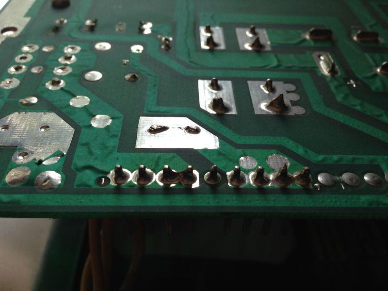

Bonjour - Rien d'anormal de trouvé au niveau des connecteurs, par contre, derrière la carte en haut à droite du fronton, deux soudures se rejoignent à l'arrière du connecteur, faut-il que j'y touche du coup ?

Voici le verso de ma carte d'alimentation,et mon doute sur les soudures qui se rejoignent !
Merci d'avance, et bonne journée.
redimensionne ta photo 800*600
ben non
Aucun soucis a ce niveau ;)
Ca ne pose pas de problème quel ce rejoigne!

Mais non!!! on va trouver!! la photo que tu as faite c'est le connecteur de la G.I.?
parce que ces vieux connecteurs femelles c'est pas parce que ça a l'air bon que c'est bon
Bonjour - merci, c'est sympa de vouloir trouver le problème. Cette photo correspond â la carte d'alimentation. Au niveau de carte GI, je n'ai rien trouvé, tout semble ok, connecteur et fils ras, et le porte fusible et ses soudures semblent ok !

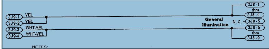

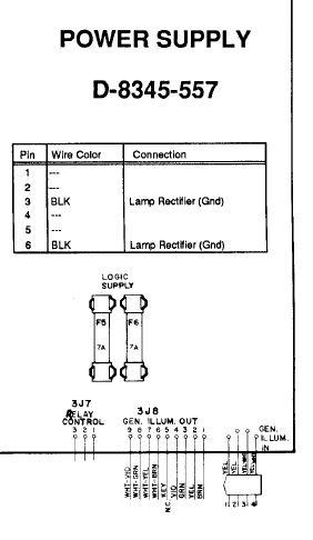

Je viens de regarder le mauel, il faut que tu vérifies tous les points suivants
