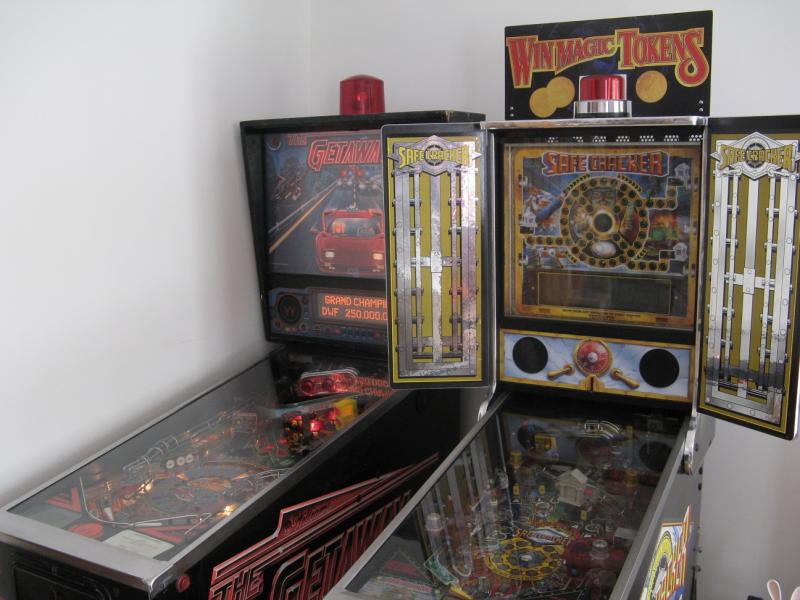

Et hop mon nouveau salon arfff
Sympa ! 2 bonnes machines ! Jamais essayé le Safe Cracker ailleurs que sur VP, il a une sacré gueule quand même celui-là, et niveau jeu, c'est du lourd !

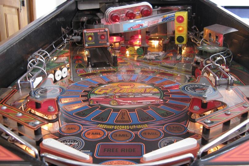

Pour info j'ai aussi acheté ce getaway 500 euros mais il avait plusieurs soucis, d'abord le dot affichait n'importe quoi (plein de lignes verticales) il manque aussi 2 lignes sur le dot, ensuite il était très crade (billes rouillées, pieds rouillés, plein de crasse) et pour finir la rom son est morte (checksum), bref j'ai réparé le pb du dot (connecteurs), et j'ai commandé les rom sur restorpinball au final j'en ai pour 50 euros en plus de pièces et pas mal de temps à le nettoyer et revoir les connecteurs car il rebootait tout seul aussi de temps en temps mais j'ai trouvé d'où venait le pb (connecteur d'alim à droite dès que je le touchais le flip s'éteignait, un coup de bombe kontact et depuis impec j'ai fait au moins 50 parties sans pb).
J'ai récupé les pieds à la paille à récurer les casserolles :-) et ils sont comme neufs ça marche super bien même les patins sont impec, le plateau sous la crasse est en fait comme neuf pas la moindre usure nulle part sur le plateau, la caisse n'est pas formidable mais pas ravagée non plus, état standard on va dire, donc je suis très content de cet achat, et le jeu est assez prenant, il est "dur" avec les sorties, on perd souvent à droite et la bille quand elle redescend des bumper faut bouger le flip sinon c'est la mort assurée.
petite photo, j'ai juste passé un coup de lingette rapidos, j'attend les élastiques pour le démonter/nettoyer à fond (les tubes verticaux sont complètement morts) mais déjà c'est pas mal
Pascal
Quel produit avez vous utilisez avec la paille à récurer pour les pieds du flip?.
fredo99 a dit:
avec de l'eau tout simplement ou n'importe quel nettoyant ménager (genre mr propre) mais même sans ça part très bien, c'est l'action mécanique qui fait partir la rouille, pas le produit. certains mettent du cillit bang ou autre mais ça bouffe les doigts cette merde alors perso je mets rien du tout et ça va bien.
