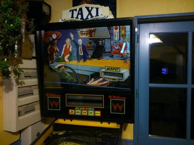

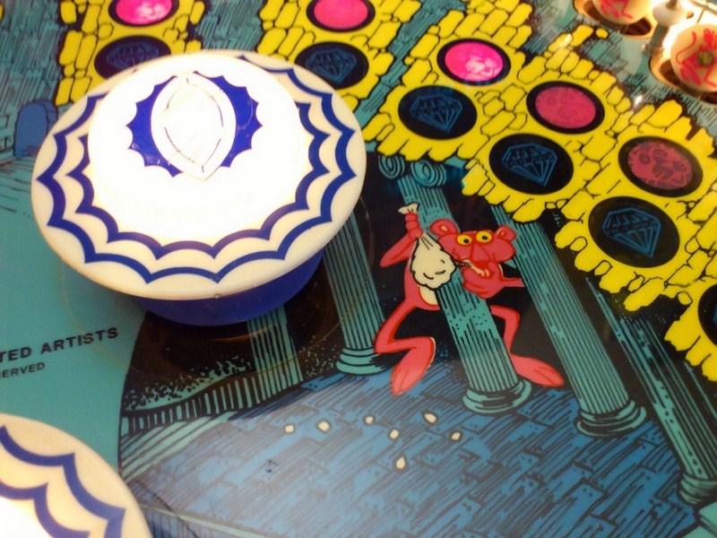

Bonjour on vient de me confier un TAXI ,afin que je le redémarre.
C'est le premier williams que je vais réparer et mes connaissances étant limité sur cette marque je compte sur vous pour m'aider à faire un diagnostic et me conseiller dans cette aventure
mes premières constatations :

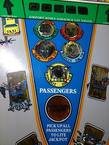

caisse et plateau en état correct

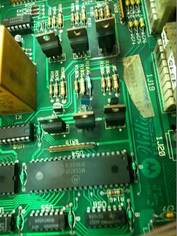

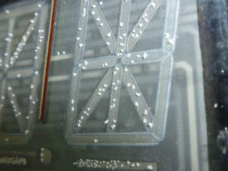

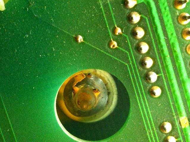

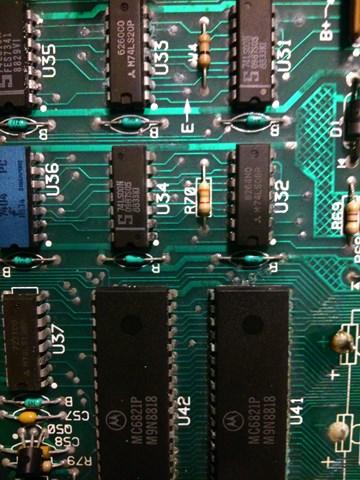

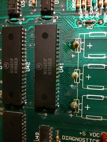

Beaucoup moins bien les piles de la CPU ont coulées ( je me suis dépêché de les virer)
Gros coups de chaud sur la cpu du coté de Q77 Q76 Q79
méga bidouille sur l'interconnect
surprise bumper (bobine gottlieb)
Fusibles f4 qui claque tout le temps

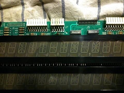

LORSQUE JE L ALLUME :
- je n'ai que le plateau et le fronton qui s'allume
- led rouge 5 volts sur CPU qui reste allumée
-une fois j'ai eut des sons en boucle musique bruitage
- une autre fois un semblant d'affichage
Je compte sur vous pour me guider car je ne sait pas trop par où attaquer,
MERCI A VOUS
