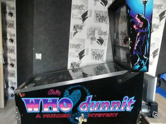

Dans ma recherche d'annonce je suis tombé sur un Lethal weapon et un Who dunnit dans les 700€ chacun.
Le vendeur du who dunnit m'annonce :

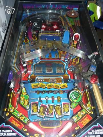

"Le flipper est bien encore en vente.Les ampoules fonctionnes je les ai remplacés il n' y a pas longtemps .Le tableau d' affichage fonctionne parfaitement.Le plateau est un peu usé et une roue du milieu ne tourne pas , les bumpers fonctionnent.La rampe a été réparé par l'ancien propriétaire."

le doctor who à 700 euros est correct en terme de prix . Faudrait se deplacer ou avoir des photos pour juger l'état . c'est un jeu très sympa . Les petites pannes annoncées sont pas grand chose au final , mais faudrait des photos pour lever le doute .

Il mentionne un Who Dunnit pas un Doctor Who.... Pour moi c'est une vraie daube ce flip et je ne dois pas être le seul à le penser car il est vraiment peu prisé. Du coup il est pas cher, mais bon....

C'est un Who Dunnit et non un Doctor Who :)
apparement les clef sont présente car le monnayeur fonctionne, mais je demanderais confirmation ;)
le Flip est assez loin de chez moi mais je dois me deplacer pas loin pour un autre de mes loisirs donc j'envisage aller le voir de plus pres. :)
Voici les images que j'ai deja pu avoir :)
effectivement , pas top le who dunnit ...
et je reitère mon engouement pour le LW3 !
Il serait aussi interéssant de voir ou il y a une usure plateau telle que mentionnée plus haut...

Pour la roue, en fait le jackpot on dira il faudra voir si ce n'est pas le moteur ou alors sa commande logique
Ceci serait à savoir car pour 700 euros je dirais que cela doit fonctionner
