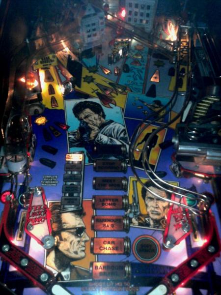

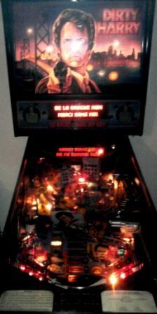

J'ai enfin franchi le pas et acheté mon premier flip et aprés de longues heures de recherches (faut dire que j'avais un budget trés limité) je me suis decidé pour un DIRTY HARRY qui dormait au fond d'un pool house d'un particulier.
Le flip etait trés sale, elastiques morts, jeu dans les flips, ampoules grillées...... mais une caisse et un plateau plutôt correct pour une machine qui avait été en exploitation (monayeur euro et barre anti effraction).
Aprés quelques heures de travail dessus je suis arrivé à enlever tout les defauts signalés en mode test (d'ailleurs je suis plutôt content de moi car c'etait la premiere fois que j'ouvrais un flip), remplacer les elastiques, nettoyer le plateau...
Je m'amuse comme un petit fou depuis dessus, et je trouve le dirty harry trés sympa.
Il me reste cependant encor un soucis à regler et je n'ai pas la solution:

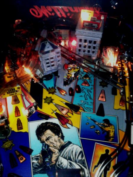

- le gun sur le plateau est trop à l'horizontal en position d"attente (par rapport à des photos vu sur le web) et il arrive que la bille lorsqu'elle arrive de la rampe retombe sur le plateau, y a t'il un fin de course à regler ou un réglage meca afin de lui donner plus d'angle.
Si quelqu'un sait, merci.

En fait le pb vient de l'inclinaison du guide qui reçoit la bille dans le gun. J'avais le même pb sur le mien et c'est effectivement super irritant! Je l'ai juste un peu pliée vers le haut et le pb était réglé. Il faut aussi peut-être ajuster un tout petit peu l'arrivée de la rampe, j'avais fait ça aussi pour que la bille reste vraiment 100% des fois où elle y descend.

Merci à tous et surtout à Crrispy grace à qui j'ai resolu mon probleme (petite torsion du guide de la bille dans le gun) Kontent
