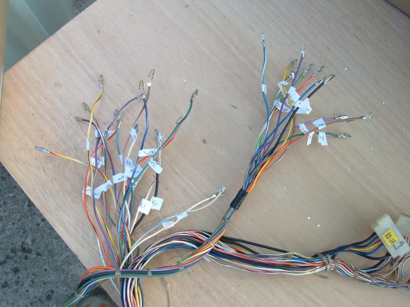

Tu as toutes les cosses de disponibles
Ne change pas les corps plastiques, cela ne sert à rien
Juste les cosses
J3 et J4 se sont des 0.1 pouces et les autres sont des 0.156 pouces
Ne soude jamais, cela rend le dépannage impossible, l'entretien, et la révision des cartes douteuses
Regarde l'exemple qu'un membre t'as donné
C'est de la folie de faire cela
Je hais aussi ce travail simpliste qui n'apporte que des emmerdes

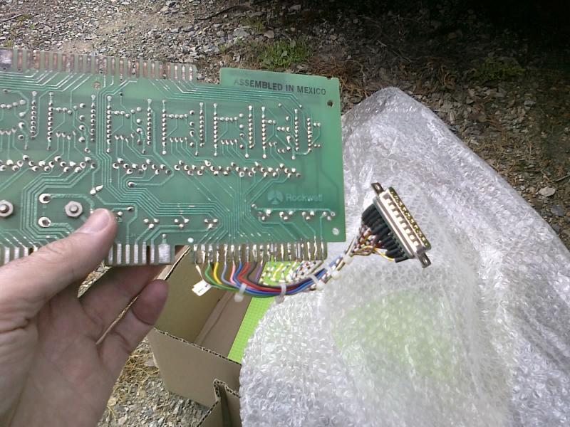

G
goldorak3
sur mon flintstones c'est souder sur la carte avec domino pour demonter si probleme mais il etait comme ca quand je l'ai acheter
