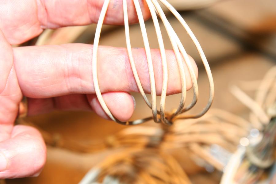

voila mon souci en image
je ne peut sortit le plateau de la caisse une série de fils part du transfo et les fils sont soudé sur le transfo
et comme il sont tous blanc je vois mal les dessouder .
mon idée serais de couper le tout et remettre au propre sur un connecteur 7 broche mâle femelle genre Mollex comme ca je pourrais sortir le plateau sans rien dessouder juste a déconnecter
question : qu'est qui serait le mieux comme connecteur pour ce genre d'opération et le plus facile sans outil spécial lol
merci de vos réponses
Couin
Palmus Modératus
Moderatator
Ce sont les masses.
Elles ont été soudées au transfo faute d'avoir changé les cosses ou au moins les avoir resserrées.
Soit tu remets à l'origine, à savoir connecteurs carrés de 3x3 cosses, qui se branche sur le coté du transfo, sois tu peux te faire un raccord simple genre prise banane qui prendra tout ces fils, tout dépend si tu veux vraiment remettre à l'origine ou si tu veux juste que ce soit déconnectable.
S
Syl
non je voudrais que ce soit déconnectable pour pouvoir sortir le plateau facilement !!
(mon dieu que de fil dans un flipper j'ai marqué toute les sortie de connectique avec des étiquettes pour les repérés mais même avec ca je sent que je vais en bavé mdr débil )
Mets des cosses Fast On auto on dira
C'est efficace et je me demande pourquoi sur les premiers sys80B ou juste avant ils ont abandonné cela...
