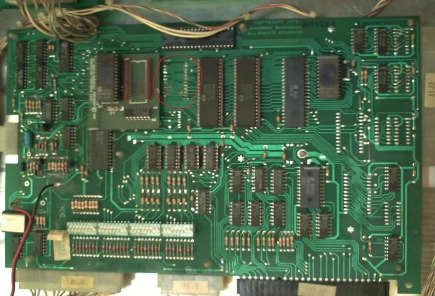

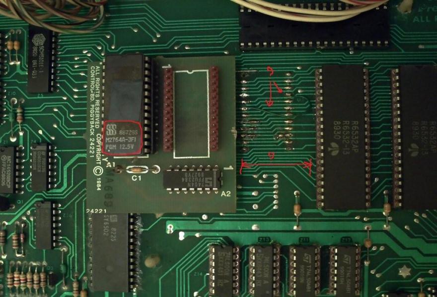

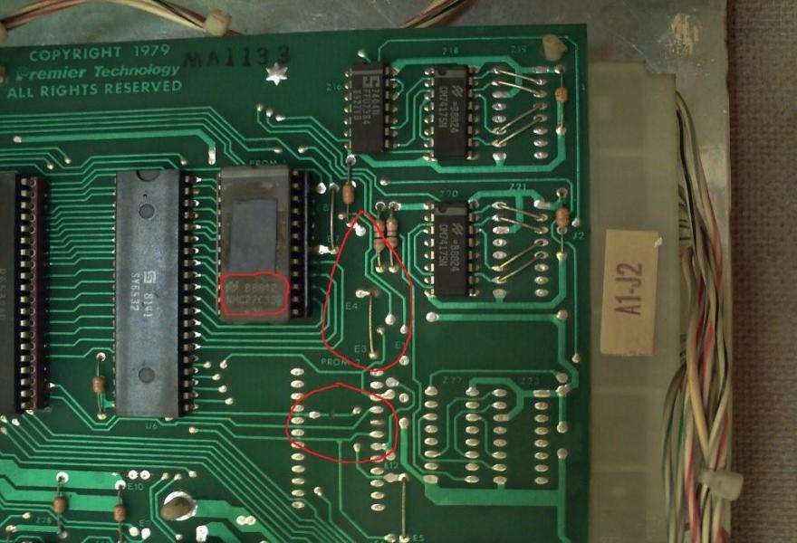

Quelle est l'origine de la modification par l'ancien proprio sur la carte CPU ?
La piggyback a été déplacée et ne correspond pas au plan d'origine que je connais !!
Mes autres CPU ne sont pas comme celle-ci, une raison ?
Apparemment la cpu est passée d'une prom2 "2716" vers une "2736"
Prom 1 = 2764
Prom 2 = 2732 + strap E3 + piste coupé sous prom 2 + fil à l'arrière de la carte (ça c'est OK !)
Mais pourquoi avoir déplacée la piggyback, alors que les pistes semblent différentes ???
A suivre ...
Normal ce jeu demande deux mémoires, une de 2764 et une 2732
A partir d'Excalibur tous les derniers sys80B en sont équipés
Voir mes articles la dessus
Non le son si tu l'entends la CPU n'as absolument rien à voir
Le piggyback certainement une personne qui l'a mal réparée, arraché les rivets en sa place d'origine et l'a décallé avec ce fil vert que tu vois tout petit (à wrapper)
