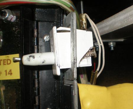

Y a pas un contacteur de porte coté charnière pour couper les bobines ? Peut etre un problème à ce niveau ?
Bonjour, je ne sais pas ! Mais même en mode test cela ne fonctionne pas.
Ce switch permet d'autoriser la "haute" tension pour les bobines et flashers lorsque la port(e est fermée. Si le switch est mort ou débranché, bah que ce soit en mode test ou en jeu, tes bobines bougeront pas.
D'ailleurs, en mode test, on est obligé d'avoir la porte ouverte pour aller dnas les menus, donc il faut en général tirer sur le bitonio du switch pour le mettre en position passante.
Le switch c'est un truc comme ca (mais qui doit être en bon état lol) :
Ca m'étonnerait qu'un Funhouse aie ça puisque ce n'est apparu que vers 93-94 par là...
Ah si, j'ai bien cela ! Sauf que le bouton ne se tire pas mais s'enfonce.... Je vais vérifier de ce côté là ! Merci !

Attention, si il y a un switch qui coupe les bobines c'est donc qu'il y en a 2, un qui détecte l'ouverture de la porte et un pour les bobines....
Ils sont côte à côte quand il y en a un qui coupe la tension des bobines/flash.
Sur le f14 de 87 et le rollergames de 90 je l'ai donc à mon avis ca datait d'avant 93-94 :)
Ben non, vérification faite sur le Funhouse d'un pote ce soir, il n'y a qu'un seul switch pour la détection de l'ouverture de la porte. Bon ptit flip ce Funhouse, j'ai juste un peu de mal avec la musique en synthèse FM comme tous les flips de cette période.
