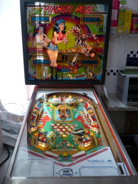

Voila donc le petit dernier en etat de marche depuis ce midi !

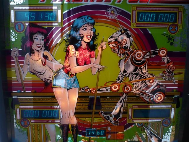

Les afficheurs sont morts ... On le vois pas fort sur les photos mais ils sont vraiment pas lumineux ... quand au 4e , il est en veille ... lol

Enfin voila 2-3 tofos ;) Il est sympas le jeu, et bien difficile je trouves !

Pas de soucis pour les afficheurs du moment que la tension est OK aussi
Je te ferais cela sur place cela ira super vite

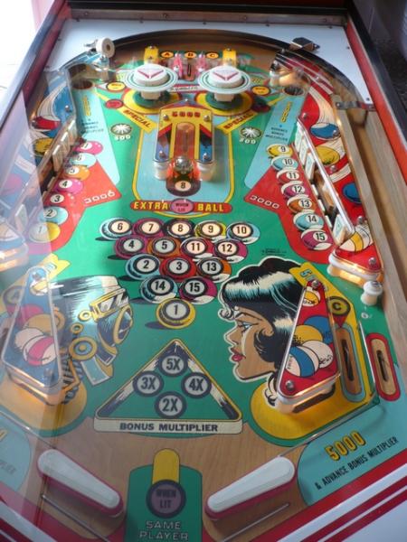

Est ce normal que sur le Rack de droite, les cibles 14 et 15 ne descendent pas en // avec celles d'en face ? Alors que si j'abats ces deux dernieres, leurs voisines d'en face tombe bien aussi !
Tu peux raviver les afficheurs en alimentant mettant du 12 V entre les 2 pinules extrêmes pendant une dizaines de secondes (cf site de Marvin pour plus de détails).
Cela fonctionne très bien.
Non pas le site de MARVIN
Mais le site FLIPPERFRANCE
Il faut lire les articles ;)
Mais bon il vient chez moi et je lui le ferais
Pour les cibles c'est un réglage 3 ou 5 billes
Je ne connais pas la carte de Pascal s'il a intégré cela
Sinon sous le plateau tu as un plot qui permet le changement ....
Lève le plateau et regarde en bas à gauche,, près du repose mains le bas gauche ;)

Oauip ben j'en deduis que j'ai un probleme avec le truc qui fait tomber les cibles en // car mon jeu est reglé sur identique a l'origine en 3 bille sur la Carte Veuillez relire dument la charte, merci.
Comment est ce que je peux verifier ce petit soucis ? Je dois demonter tout le rack des cibles ??!! ooOOOoo
Oui cela doit tomber de manière parallèle ou non suivant le réglage de ce p'ti plot
