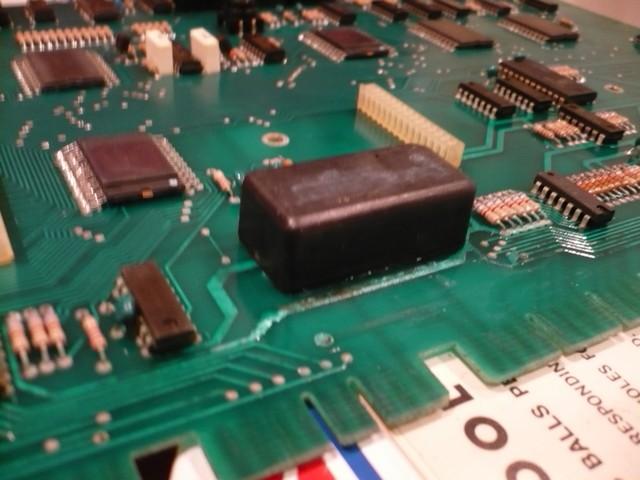

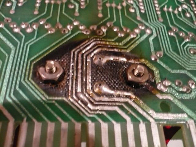

Electronique : Systeme ne demarre pas, il s'allumait avec un tuuuuuuuuuuut sans arret, pas d'affichage scores, pas de reaction au start button, et tjrs une ou l'autre bobine qui s'active une fois au demarrage. Soit CPU HS.
Bon j'ai donné un bain au vinaigre aux cartes CPU et Driver, mais toujours idem, pourtant pas trop trop rongées par l'acide. (photos suivront)

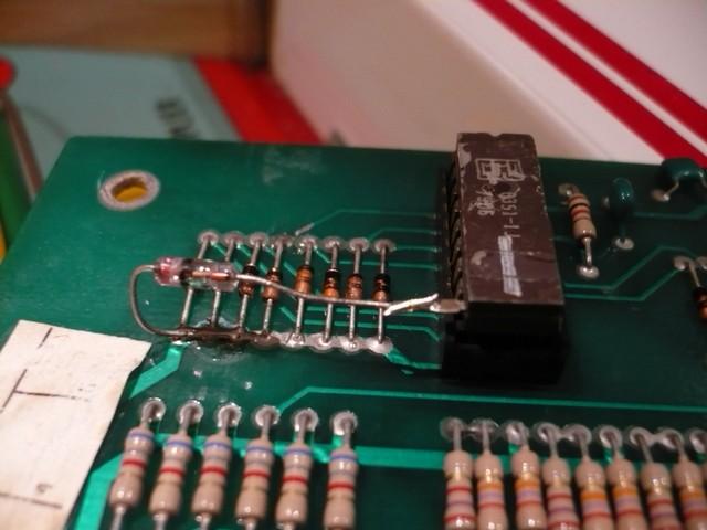

Il semble y avoir une modif au niveau de la prom du jeu... (Photo suivra) une diode soudée a une patte et allant sur 3 resistors sur sa gauche.

1. L'electronique :
Bon la pile a un peu couler sur la cpu, mais pas trop ravagée pour autant. on peut aussi apercevoir une modif de je sais pas quoi sur la Prom du jeu ...

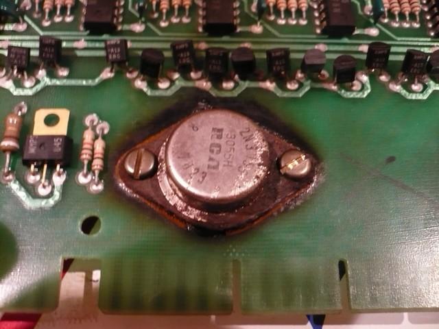

Quand a la driver, les photos parlent d'elles memes... C'est pas joli joli a voir...

donc au niveau question electronique, que dois-je faire selon vous ?
Refaire ? mais a quel prix ?
Ou prendre une nouvelle ? mais alors soit +-100 € soit si je reprends tout un systeme complet plus de 200 € ... J'attends donc vos recommandations quand a cela.

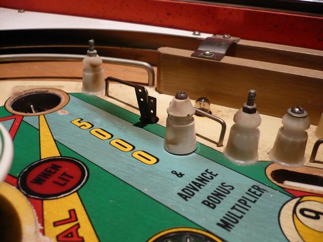

etat du plateau :
2-3 leeeeegeres retouche a faire niveau peinture :
Mais POURQUOI avoir ete visser des plots ici ???
Et la ????????

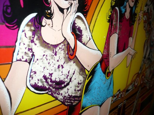

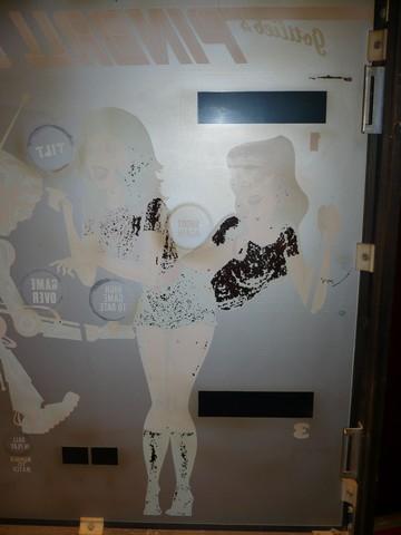

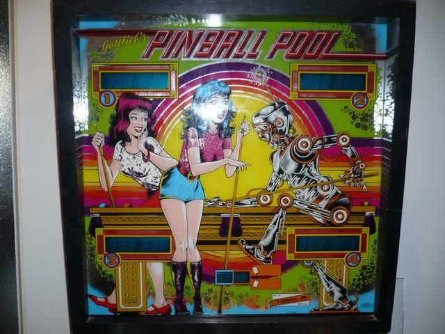

etat de la backglass :
Alors la on peut dire qu'elle est moyennement epargnée, toutefois je n'sais pas du tout comment refaire la peinture d'une BG, j'ai bien trop peur de m'y risquer surtout donc je vais voir apres un peintre ou quoi enfin soit j'espere trouver une solution décente.
Here's the pics !

Il est pas mal ce plateau vu l'âge, sur les outlane on dirait bien que qqun avait planté un clou ou une vis pour empêcher la balle de couler, pffffff.... là un enduit ou mastic dur, léger ponçage très localisé et retouche peinture. Pour le reste gros nettoyage, retouches et je dirais vitrif pour conclure, sur ces plateaux c'est quand même mieux.
L'électronique, je ne sais pas quoi te dire à part que la batterie a pas trop coulé, ça va, il faut essayer d'évaluer les efforts et le coût de remise en état vs une carte neuve "all in one". Le risque est d'investir des sous et énormément de temps dans le dépannage pour finir quand-même avec une carte neuve...

Sinon la vitre un classique
Toutes le font quasis
Tu pourrais le refaire avec de la peinture acrylique le violet
Sinon pour la cpu la modif avec la diode est une connerie grottesque pour faire moins chauffer la Prom de jeu
Erreur car des fois les tensions sont mauvaises et la diode claque et le jeu marche plus, un 0 figé quant on starte le jeu
Sinon si tu as des bobines qui tirent et pas d'afficheur la piste sous la batterie qui donne le -12 V est coupée
La carte driver classique un défaut de masse fait cramer le 2N3055
Rien d'inquiétant dans tout cela ;)
