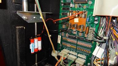

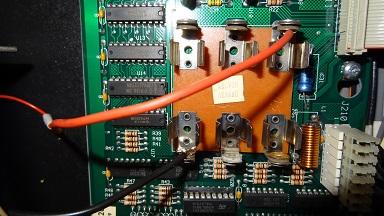

Sans photo c'est pas facile de répondre ...
Mais voilà une petite idée pour remplacer tes piles.
Tous mes flips sont comme ça. Pas compliqué, juste 2 soudures et pas de risque de coulage des piles sur les cartes.
Bon flip !

pour ton info, même décalée, si la ou les piles se mettent à couler, l'acide va remonter les fils pour finalement attaquer la carte
faut toujours garder régulièrement un oeil dessus, surtout depuis que la qualité des piles est devenue catastrophique

On se croit à l'abris avec des piles déportées ....
Merci pour l'info, c'est bon à savoir !

D'origine c'est bien un accu rechargeable d'installé. C'est pour ça qu'en plaçant des piles alcalines ou lithium on place une diode en série pour éviter que l'on vienne tenter de recharger ces piles non rechargeables. Mais il ne doit pas y avoir de raison de pas pouvoir remettre des piles rechargeables à condition de remettre le même type que d'origine : NI-Cd dans ton cas je pense.

au cas ou,pour la modif,la diode pas de pb mais comment la connecter?

je reviens à ma connexion de la diode.
je sais qu'il faut en mettre une mais à quelle connexion?
cela peut vous paraitre simple mais j'ai deja fais un grosse boulette sur un play-boy de 1978 et je ne voudrais pa refaire de -meme
Le playboy est un Bally
Soit l'image de Couin n'ira pas pour son cas cependant son explication de mise en série, tout comme dans l'article est universel !
Si tu n'est pas sûr on en parlera dans un autre message ;)
