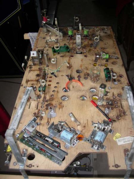

En même temps il me propose un Flipper Popeye avec un plateau très beau mais malheureusement 80% des pièces rouillées.
En effet sous le plateau la rouille a attaquer la plus part des pièces métallique et même le bois.Aie.On constate aussi que tous les vis on été remplacer et une bonne partie des bobines remplacé.

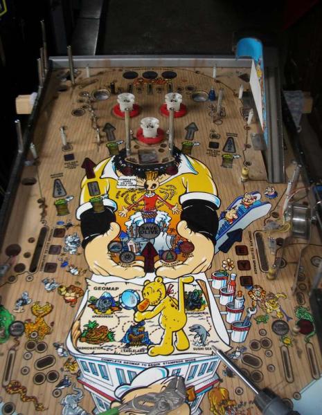

Je prend les deux le Monopoly deux soirée et il nickel.Pour le Popeye je décide de tous démonter.

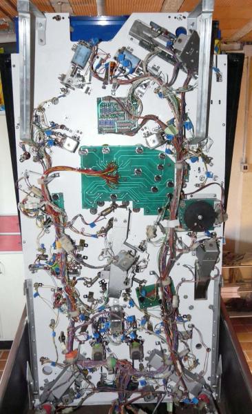

En décembre j'ai démonter le dessus du plateau et nettoyer les pièces métalliques.Et là pendant mes Vacances d'été je décide de refaire le dessous de plateau.Donc huile de coude trempage des pièces dans du vinaigre blanc, ,ponçage,polissage.
J'ai aussi repeint le dessous du plateau car des traces de rouille reste visible malgré ponçage.
Le pire entre les support ampoule et le bois il y avait de la crasse j'ai du passer une mèche à bois pour bien nettoyer.

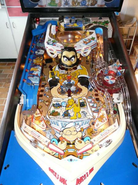

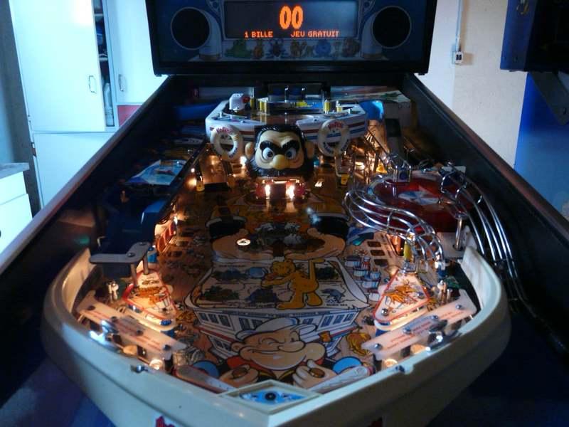

Depuis hier après midi je peut enfin jouer ( une cinquantaine de partie) ce qui m'a étonné je trouve le jeux très bon.Bon je mesure deux mètre et donc je vois très bien à travers du hublot du mini plateau.
Voilà les photos vont suivre.
